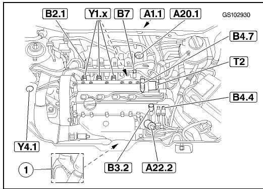

Не подскажете можно ли и как проверить Вагкомом датчик распредвала ?.И где он у меня находится?И как узнать какой у меня стоит. Чтобы поменять.
Golf4 1999г. APE 1.4л.бензин.

Стоит сверху в постели распредвала (она же является крышкой), закреплен одним болтом. Обычный датчик Холла, проверяется светодиодной контролькой. В чем смысл его проверки?
Выдается ошибка-сигнал слишком мал. Хочу узнать -это датчик или неправильно стоит ремень. Как некоторые уверяют.

Не встречал такой ошибки никогда (если что, то уже 15 лет с VAGом). Обычно: замыкание на плюс, замыкание на минус, недостоверный сигнал, нет сигнала. Я не могу представить как у Холла может быть низкий сигнал. Он переключает опорное напряжение на "массу". Буквально на днях переставлял ГРМ, ошибка трактовалась как замыкание на массу. После светодиодной контрольки не поленился осцилом проверить - норма. Мозг не видя положительный импульс в нужный момент так трактовал ошибку.
Проверяли в сервисе. Ошибка P0342.Сенсор положения распредвала1.Сигнал слишком маленький.Это былонесколько месяцев назад. А недавно проверял с помощью Вагком у знакомого. Номер ошибки не запомнил. А вот надпись была такая же-Сигнал слишком маленький.
Возможные причины:
1. Метки
2. Неисправость проводки
3. неисправность датчика
b4.7 - искомый датчик.
проверять осцилом по уровням сигналов и соответствию сигналов с датчиков коленвала и распредвала.

если осцилл есть - становимся одним каналом на датчик коленвала, вторым - на датчик распредвала, сохраняем осцилку, и идем искать по форумам такую же эталонную для своего двигателя. для начала, впрочем, убедиться что уровни сигналов в норме. рампредвальный там кажется датчик холла - соответственно напряжение на выходе - менее одного вольта для низкого уровня и не менее (напряжение питания минус 1 вольт) для высокого уровня. и чтобы сигналы ДПКВ и ДПРВ не плавали относительно друг друга. желательно контролировать всё это в момент возникновения ошибки.
