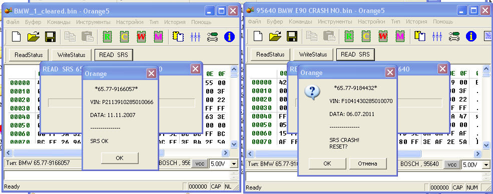

Скрин моего такого же блока, и ваш...., попробуйте сравнить и найти кое что интересное....
З.Ы. Кальки нужны не только для чистки краша, но для другой помощи.
goga, спасибо))) отличный кальк.....
