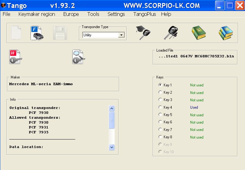

Авто завел, Slavik K за помощь спасибо! По ходу ключ слетел, в моторник залил дамп автопривязки, конкретную причину не понял. Ключ востановил с Танго.
А как же 7-й пост?
Я же говорю, что в моторник залил дамп автопривязки, ключи через Танго прогнал(в Танго ведь он не пишет что ключу кирдык, а только роллинг востаналивает по умолчание), конкретно х.з. что там было, авто работает!
Танго ни чего не делало , вы же повторно
PCF 7930
PCF 7931
PCF 7935
не перезапишите , вы просто проверили что трансы живые и прописаны в иммо....
Славик, без FIX&SCAN если даже новый чип прописать, авто ведь не заводит, он же в чип что то пишет, разве роллинг?
Опубликовано (изменено)
там 2 кнопки работы с этим иммо
запись
и проверка кея по дампу ( от этого ли кей иммо )
всё
кнопку проверки называете FIX&SCAN ?
