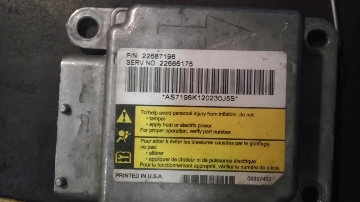

Saturn VUE 2002г. AS7196K120230J5S
Saturn VUE 2002г
P/N: 22687196
SERV NO: 22666175
*AS7196K120230J5S*
Проц. MC68HC908AS60 маска 3J74Y
Нужны дампы для сравнения

Похоже блок криво считан, или неправильно выбран проц. Есть похожий дамп и правленый от блока 22717049 с 908az60. Попробуй @0274H - FF
С самого начала блок не выходил на связь, может как раз и в прошивке было дело, но сейчас уже не узнать, клиент купил блок Б/У и лампа потухла...

Да нормально считался...дамп от блока AS6175K240373DP9 № 22666175 ...прилагаю для анализа.. ПРОБО И КРЕШ..
