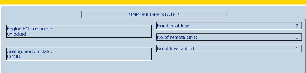

По диагностике нет связи ECU-BSI также моторник на связь не выходит.
В параметрах BSI
