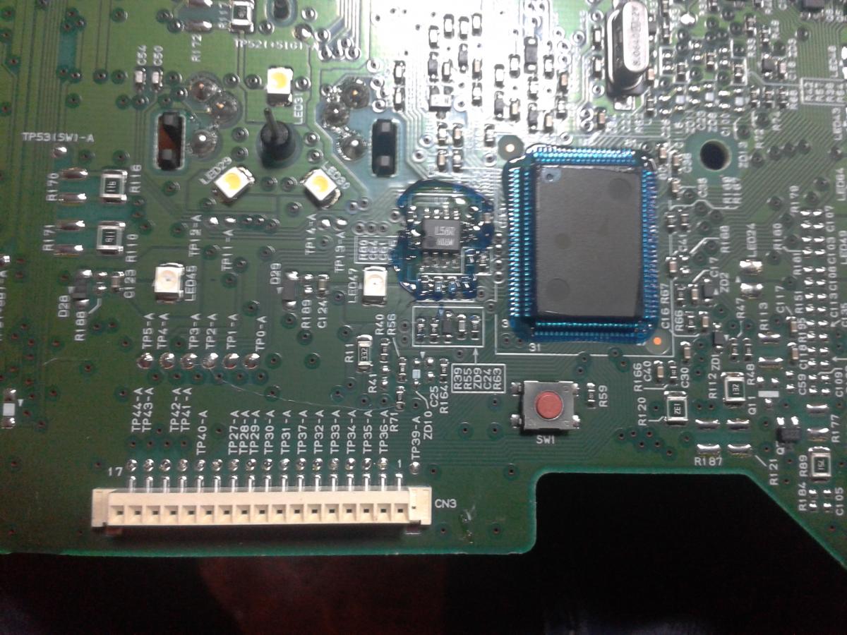

Toyota Hilux 2013 (F00 83800-FAF00-B) дамп EEPROM 93C56
Добрый день ! Нуждаюсь в помощи ищу дамп Toyota Hilux 2013 ГОДА(Механика) 93c56
проблема в том что моргает пробег и не работает стрелка тахометра и спидометра.F00 83800-FAF00-B

Добрый день! Не подошол пробег моргает.
заменил епром и залил ваш дамп работает! СПАСИБО!
