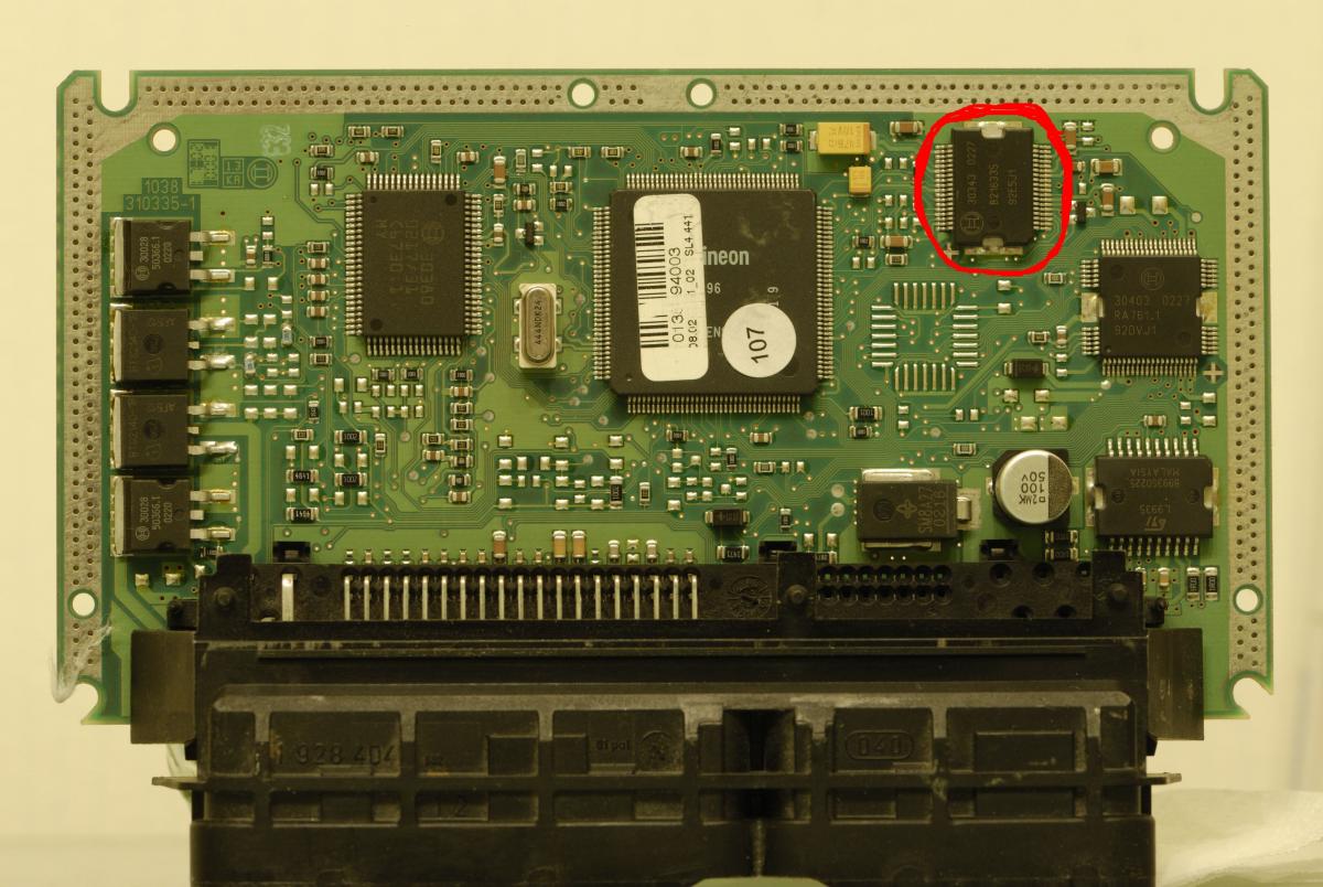

Опубликовано 10 января, 201412 г. comment_519361 греется вот эта штуковина,если я правильно понимаю-то это TLE6240GP,подскажите за что она отвечает?если это она Ссылка на комментарий https://www.auto-bk.ru/forum/topic/47017-%D0%B1%D0%BE%D1%88-797-%D0%B3%D1%80%D0%B5%D0%B5%D1%82%D1%81%D1%8F-%D0%BC%D0%B8%D0%BA%D1%80%D0%BE%D1%81%D1%85%D0%B5%D0%BC%D0%B0/ Поделиться на другие сайты Поделиться Поделиться сообщением
Опубликовано 10 января, 201412 г. comment_519394 Знаю про эту микру то, что: 16 нога - ГР, 23 нога - выход 5В, 8 нога - тахометр. Ссылка на комментарий https://www.auto-bk.ru/forum/topic/47017-%D0%B1%D0%BE%D1%88-797-%D0%B3%D1%80%D0%B5%D0%B5%D1%82%D1%81%D1%8F-%D0%BC%D0%B8%D0%BA%D1%80%D0%BE%D1%81%D1%85%D0%B5%D0%BC%D0%B0/#findComment-519394 Поделиться на другие сайты Поделиться Поделиться сообщением
Опубликовано 10 января, 201412 г. comment_519400 TLE 6240GP - Последовательное управление на 16 ключей (SPI протокол). Прямое параллельное управление 8 каналами для приложений с широтно-импульсными сигналами. Форсунки, КПА, лампа диагностики, РБН, ГлР, РВ1, РК, тахометр, сигнал расхода топлива, НДК1, НДК2. Первая же ссылка в яндексе ведет к этому тексту! Ссылка на комментарий https://www.auto-bk.ru/forum/topic/47017-%D0%B1%D0%BE%D1%88-797-%D0%B3%D1%80%D0%B5%D0%B5%D1%82%D1%81%D1%8F-%D0%BC%D0%B8%D0%BA%D1%80%D0%BE%D1%81%D1%85%D0%B5%D0%BC%D0%B0/#findComment-519400 Поделиться на другие сайты Поделиться Поделиться сообщением
Опубликовано 10 января, 201412 г. comment_519415 За форсы, КПА, нагреватели, ВСО отвечает другая МС - ниже от выделенной. Ссылка на комментарий https://www.auto-bk.ru/forum/topic/47017-%D0%B1%D0%BE%D1%88-797-%D0%B3%D1%80%D0%B5%D0%B5%D1%82%D1%81%D1%8F-%D0%BC%D0%B8%D0%BA%D1%80%D0%BE%D1%81%D1%85%D0%B5%D0%BC%D0%B0/#findComment-519415 Поделиться на другие сайты Поделиться Поделиться сообщением
Опубликовано 10 января, 201412 г. comment_519420 А блок доработанный что-ли? Ссылка на комментарий https://www.auto-bk.ru/forum/topic/47017-%D0%B1%D0%BE%D1%88-797-%D0%B3%D1%80%D0%B5%D0%B5%D1%82%D1%81%D1%8F-%D0%BC%D0%B8%D0%BA%D1%80%D0%BE%D1%81%D1%85%D0%B5%D0%BC%D0%B0/#findComment-519420 Поделиться на другие сайты Поделиться Поделиться сообщением
Опубликовано 10 января, 201412 г. comment_519427 Видимо да. На фото видно. Ссылка на комментарий https://www.auto-bk.ru/forum/topic/47017-%D0%B1%D0%BE%D1%88-797-%D0%B3%D1%80%D0%B5%D0%B5%D1%82%D1%81%D1%8F-%D0%BC%D0%B8%D0%BA%D1%80%D0%BE%D1%81%D1%85%D0%B5%D0%BC%D0%B0/#findComment-519427 Поделиться на другие сайты Поделиться Поделиться сообщением
Опубликовано 10 января, 201412 г. comment_519445 А с проводкой у авто все в порядке? И история у ЭБУ какая? Изменено 10 января, 201412 г. пользователем LogoVaz Ссылка на комментарий https://www.auto-bk.ru/forum/topic/47017-%D0%B1%D0%BE%D1%88-797-%D0%B3%D1%80%D0%B5%D0%B5%D1%82%D1%81%D1%8F-%D0%BC%D0%B8%D0%BA%D1%80%D0%BE%D1%81%D1%85%D0%B5%D0%BC%D0%B0/#findComment-519445 Поделиться на другие сайты Поделиться Поделиться сообщением
Опубликовано 10 января, 201412 г. comment_519460 греется вот эта штуковина,если я правильно понимаю-то это TLE6240GP,подскажите за что она отвечает?если это она Откуда в БОШе ТLE6240GP? Ссылка на комментарий https://www.auto-bk.ru/forum/topic/47017-%D0%B1%D0%BE%D1%88-797-%D0%B3%D1%80%D0%B5%D0%B5%D1%82%D1%81%D1%8F-%D0%BC%D0%B8%D0%BA%D1%80%D0%BE%D1%81%D1%85%D0%B5%D0%BC%D0%B0/#findComment-519460 Поделиться на другие сайты Поделиться Поделиться сообщением
Опубликовано 11 января, 201412 г. Автор comment_519487 дак я и спрашиваю-что это за микросхемка? по циферкам она никак ни пробивается,а по виду то похожа на тле,при репроге на нее случайно попал плюсовой проводок(на ножки),после этого стала греться Ссылка на комментарий https://www.auto-bk.ru/forum/topic/47017-%D0%B1%D0%BE%D1%88-797-%D0%B3%D1%80%D0%B5%D0%B5%D1%82%D1%81%D1%8F-%D0%BC%D0%B8%D0%BA%D1%80%D0%BE%D1%81%D1%85%D0%B5%D0%BC%D0%B0/#findComment-519487 Поделиться на другие сайты Поделиться Поделиться сообщением
Опубликовано 11 января, 201412 г. comment_519508 дак я и спрашиваю-что это за микросхемка? по циферкам она никак ни пробивается,а по виду то похожа на тле, при репроге на нее случайно попал плюсовой проводок(на ножки),после этого стала греться дык тестер в руки и смотри на какие пины разьема звонятся ее выводы по циферкам прекрасно она бьется, по виду все микрухи между собой похожи ну если попал плюс на ноги и если не спалили проц то замена должна помочь и как бы принято максимум информации о проблеме а не в конце говорить что "случайно" проводок коротнуло Изменено 11 января, 201412 г. пользователем nerd Ссылка на комментарий https://www.auto-bk.ru/forum/topic/47017-%D0%B1%D0%BE%D1%88-797-%D0%B3%D1%80%D0%B5%D0%B5%D1%82%D1%81%D1%8F-%D0%BC%D0%B8%D0%BA%D1%80%D0%BE%D1%81%D1%85%D0%B5%D0%BC%D0%B0/#findComment-519508 Поделиться на другие сайты Поделиться Поделиться сообщением
Опубликовано 11 января, 201412 г. Автор comment_519514 дружище,но это внатуре первый раз просохатил,про.........бал проводок с кабеля,подскажи пожалуйста что это за микра,или скинь ссылку где пробить ее дык тестер в руки и смотри на какие пины разьема звонятся ее выводы по циферкам прекрасно она бьется, по виду все микрухи между собой похожи ну если попал плюс на ноги и если не спалили проц то замена должна помочь и как бы принято максимум информации о проблеме а не в конце говорить что "случайно" проводок коротнуло Ссылка на комментарий https://www.auto-bk.ru/forum/topic/47017-%D0%B1%D0%BE%D1%88-797-%D0%B3%D1%80%D0%B5%D0%B5%D1%82%D1%81%D1%8F-%D0%BC%D0%B8%D0%BA%D1%80%D0%BE%D1%81%D1%85%D0%B5%D0%BC%D0%B0/#findComment-519514 Поделиться на другие сайты Поделиться Поделиться сообщением
