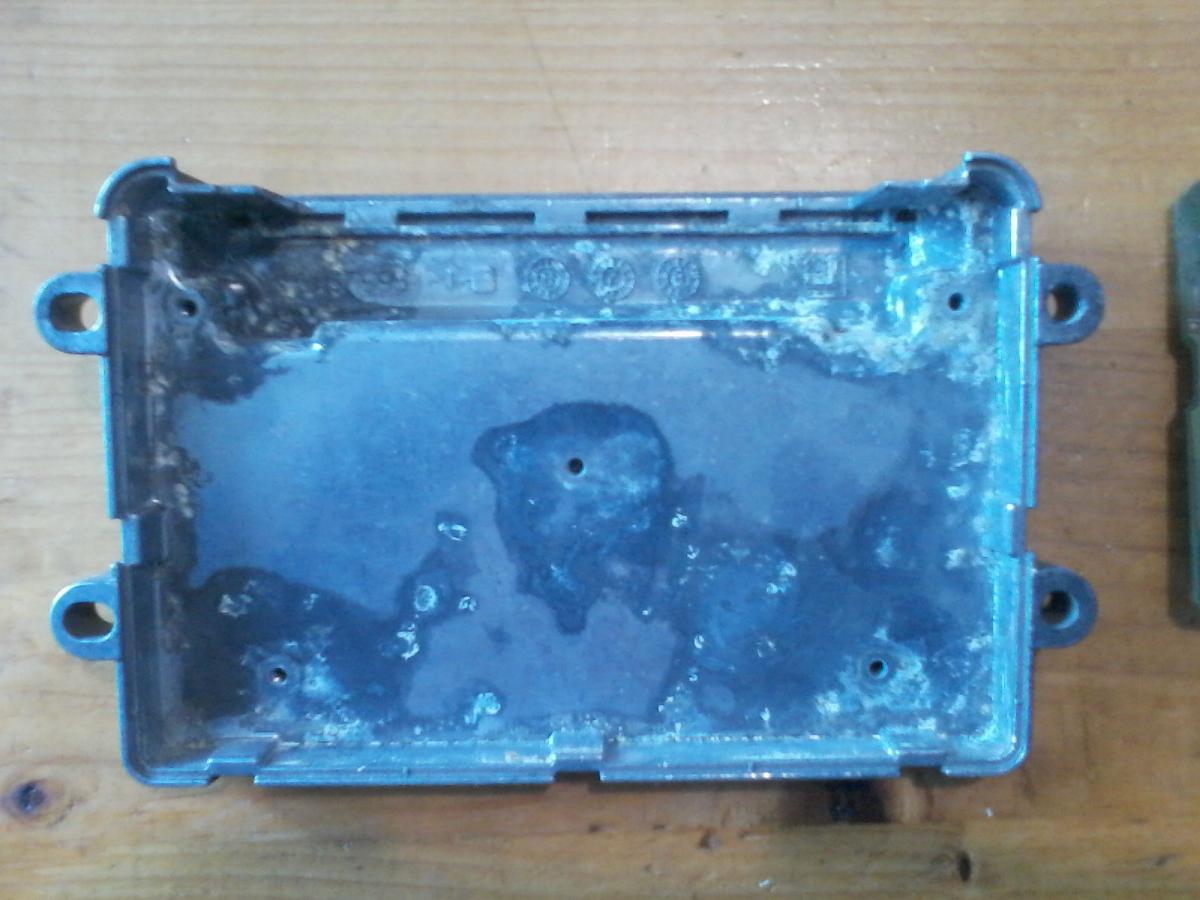

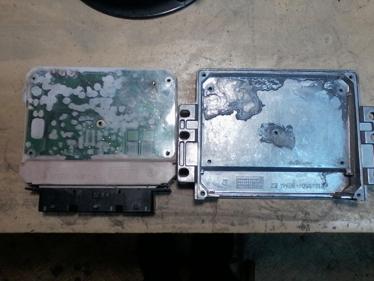

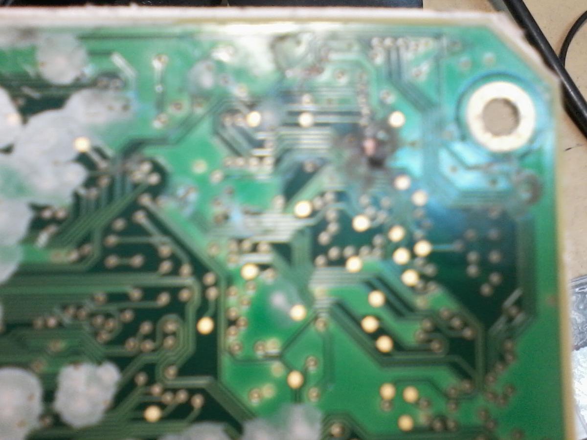

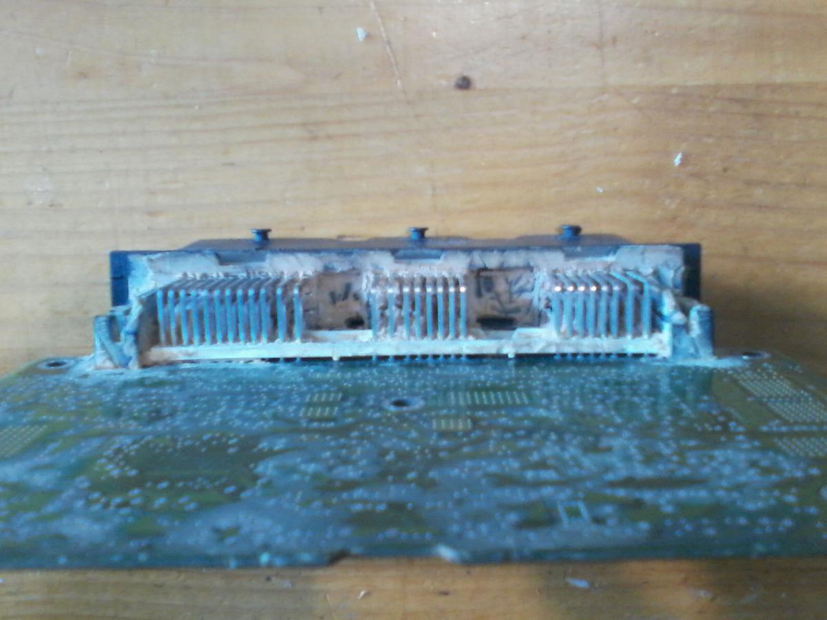

Я бы начал со снятия и разборки моторника. Вода туда попадает очень хорошо. Снять жестянку, по периметру пройтись канцеляским ножом и открутить пять звездочек. По периметру четыре и одна в центре. Вода обычно попадает между разъемом и волнистой крышкой. Клеёнка которая там лежит только усугубляет растекание воды по всему периметру. По пятнам и белому или черному налету на корпусе блока это будет сразу видно. Бывает и клеёнка даже прогорает насквозь.
Следующий этап это проводка. Она тоже гниет на ура не зависимо то сборки что Иран что Европа. Слабые места это сзади шкива на повороте за двигатель. В месте между мотором и коробкой и под воздуханом. Под воздуханом жгут надо вытащить на верх и проложить повыше. Его длинны хватает с запасом.
Потом уже можно смотреть релюшки в бодике и подкапотном. Но без схем проследить это будет очень даже не просто. Поэтому перед этим шагом ищите и качайте ихние дурацкие схемы. Без них в номерах не разобраться.
Опубликовано (изменено)
Вот еще фотки нашел чтоб видно было где винтики крутить. На последнем фото между платой и белой растопыркой разъема герметик как всегда не попадает. А вода запросто.
