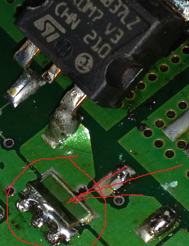

Опубликовано 12 января, 201411 г. Сопротивлене 02ома И тамже рядом ключ катушки кердык Изменено 12 января, 201411 г. пользователем kai-777
Опубликовано 12 января, 201411 г. Автор Сопротивлене 02ома И тамже рядом ключ катушки кердык а сопротивление можно любое поставить? просто в таком корпусе у меня нет,но есть с ножками (и ..оно 0.2 ома,или 2 ома) Изменено 12 января, 201411 г. пользователем turok 163
Опубликовано 13 января, 201411 г. Сопротивление 0,02 Ом. Перемычку на М7.3 нельзя- контроль тока катушек.
Опубликовано 14 января, 201411 г. Автор Сопротивление 0,02 Ом. Перемычку на М7.3 нельзя- контроль тока катушек. в смысле катушек- ключей катушек?без сопротивления сгорят?
