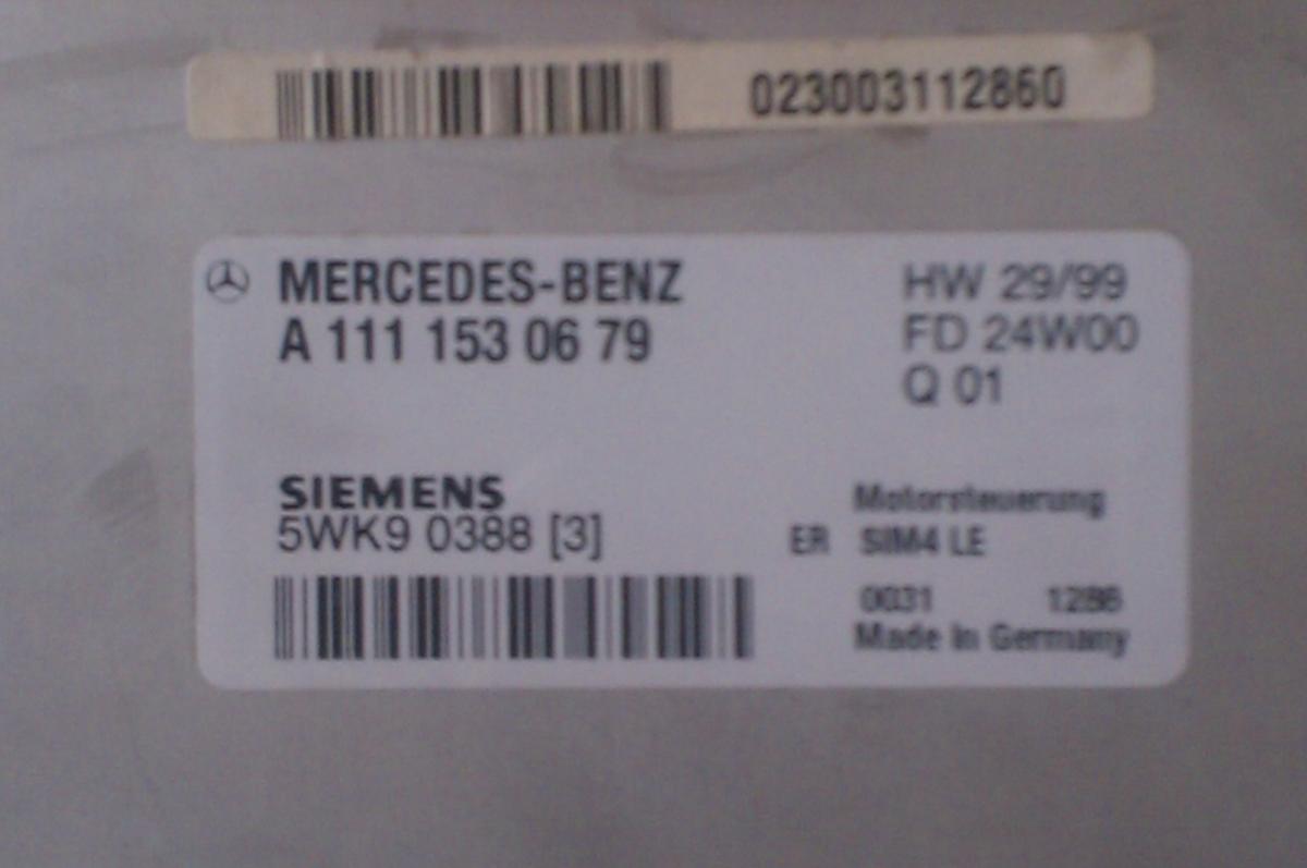

Доброе утро коллеги! Авто mb W202. 2.0 компрессор дв.111 эбу A 111 153 06 79 ищется содержимое эбу ам29f400.По словам хозяина хотел прикурить соседа авто (дизельный двигатель), после неудачных попыток оба авто встряли!!! Проверил старом эбу молчит, ezs ключ видит, питания есть (заметил при открывания дроссельная заслонка не вижжит) считал флеш ам29f400bb там одни (00000000 и FFFFFF). Уважаемые коллеги если есть full flash от это блока поделитесь пожалуйста! Заранее всем Спасибо!!!!
W 202 от W203 я уже пробовал не прошло старом.

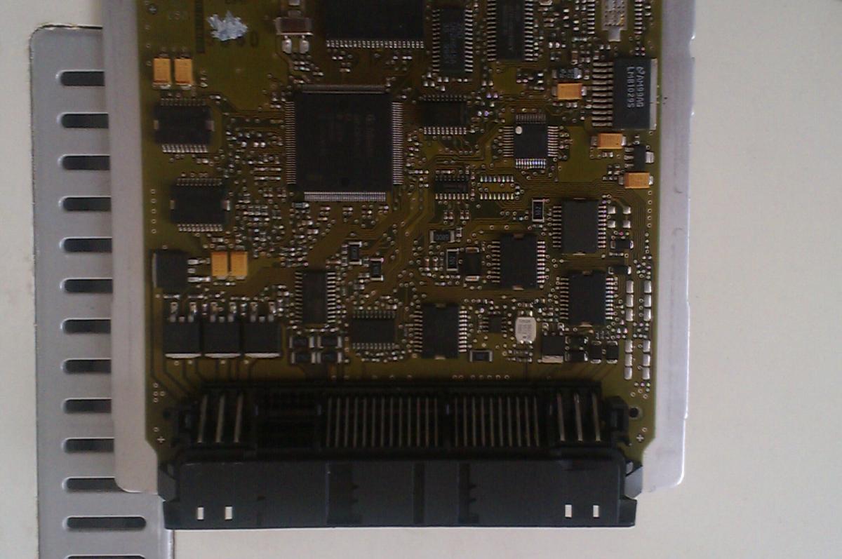

Уважаемый коллега Master class. Если вам интересно как я решил проблему, то это не секрет поделюсь. По началу искал донора от таких эбу eeprom ам29f400, перерыл все!!! Не нашел , потом вспомнил про одного клиента с таким авто mb w202 c-200 compressor ( когда то я ему рыбку прописал) объяснил ситуацию и проблемы клиента, с большим трудом трудом коекак уговорил, он дал согласился при
одном условии что будет стоять над душой!
Вскрыл альюминевый корпус считал фул флеш с компа ам29f400 сделал эбу новым и связал старом ezs и me и все!!!!
Оба уехали на своих мерсах! Радостно!!!
