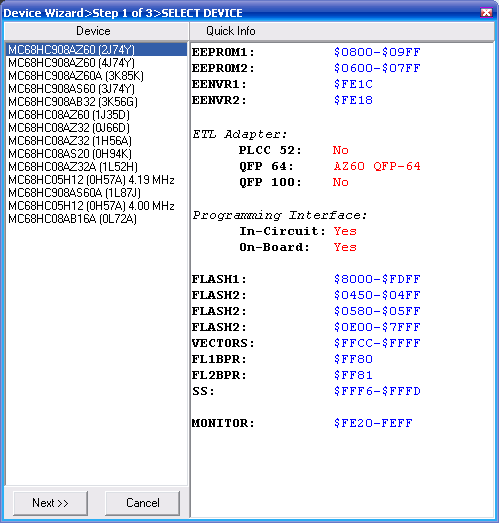

compag Опубликовано 16 января, 2014 Опубликовано 16 января, 2014 Всем привет. MERSEDES VITO 2000г. проблема в том что на холодную приборка моргает ,чуть прогревается начинает работать. выявил что неисправен проц. 68HC908AZ60 2J74Y.проц чуток прогреваеш и всё работает. в такой же процик перелил прошивку полностью . ETL (ориг.). сейчас включается приборка но стрелы не поднимаются. ставлю родной проц всё работает. в чём может быть проблема?

compag Опубликовано 17 января, 2014 Автор Опубликовано 17 января, 2014 проц новый. сохранил то что считал ETL. EEPROM FLASH

compag Опубликовано 17 января, 2014 Автор Опубликовано 17 января, 2014 ETL не смог правильно считать наверно. омега с пятой попытки всё сделала. всем спасибо за участие.
