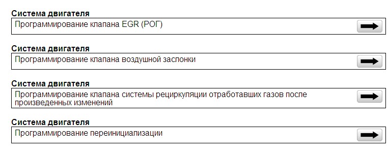

fakk6 Опубликовано 18 января, 2014 Опубликовано 18 января, 2014 Для начала сделайте сброс адаптаций EGR, инициализацию и т.д.
fakk6 Опубликовано 18 января, 2014 Опубликовано 18 января, 2014 Почему то редактировать не дает Даже в автокоме есть эти функции
