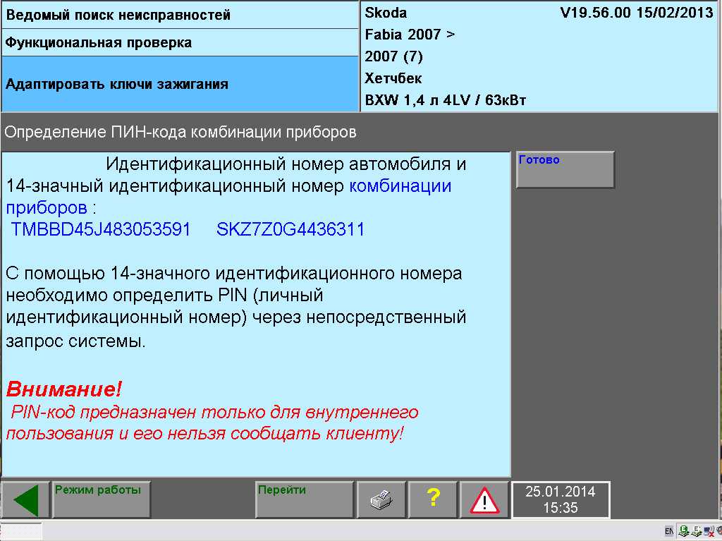

Подехала шкода фабия, не работает приборка вернее при включеном зажиганий нет индикаций стрелок и диагностических индикаторов единственное что работает центральныий монохромныий экран после снятие приборки снял крышки посмотрел если есть не пропаи а там норма поставил назад. Машинка перестала заводится прочитал иммо 2 ключа записаных есть в иммо ошибка блоки не синхронизированы просит пин. Вот вопрос где лутче взять пин у официало или можно вычитаь или же как то без него обоитись и почему слетела синхра имошника

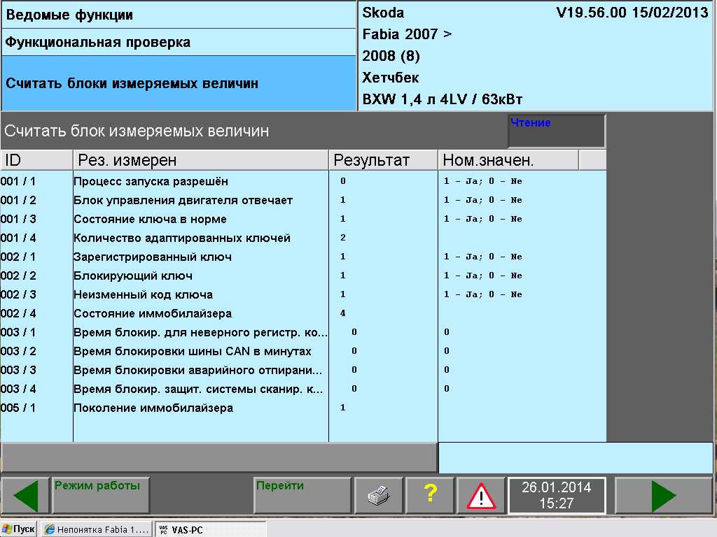

Нету там ксенона зато глюки есть с приборкой с утра когда заводилось приборка вся работала примерно мин 30 все тухнет кроме дисплея а перестала заводится у меня снял приборку посмотреть не пропаи поставил обратно и все. В измерениях статус иммо 4 типо новый в пежо и субару таких глюков не разу небыло а 8 лет только с ними и работаю

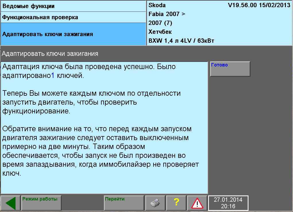

Логин подошел через обучение ключей давало ошибку 1179 попробывал через замену приборки результат был положительныий лампа иммо погасла машинка завелась и что самое интересное приборка вся заработала на долго ли незнаю но факт.
