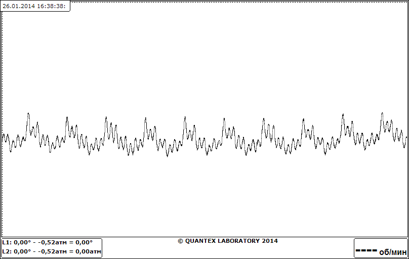

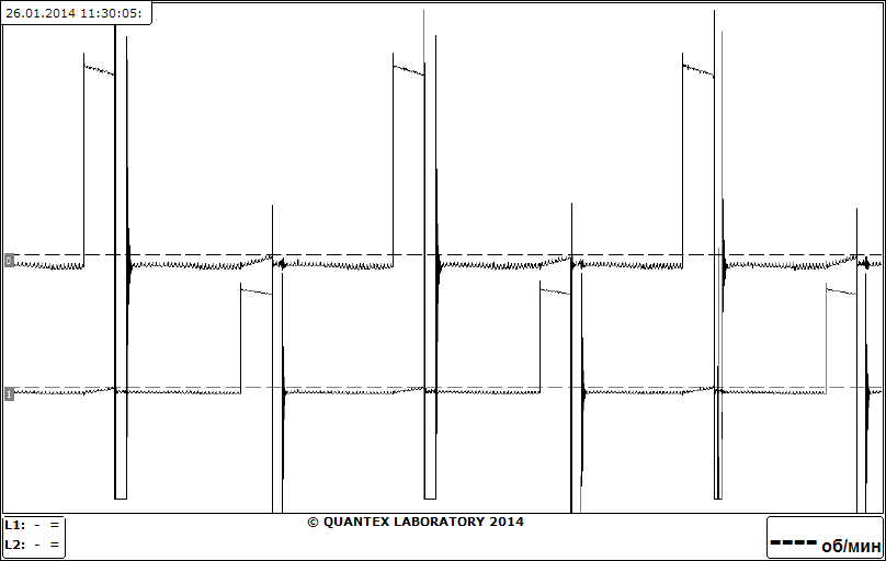

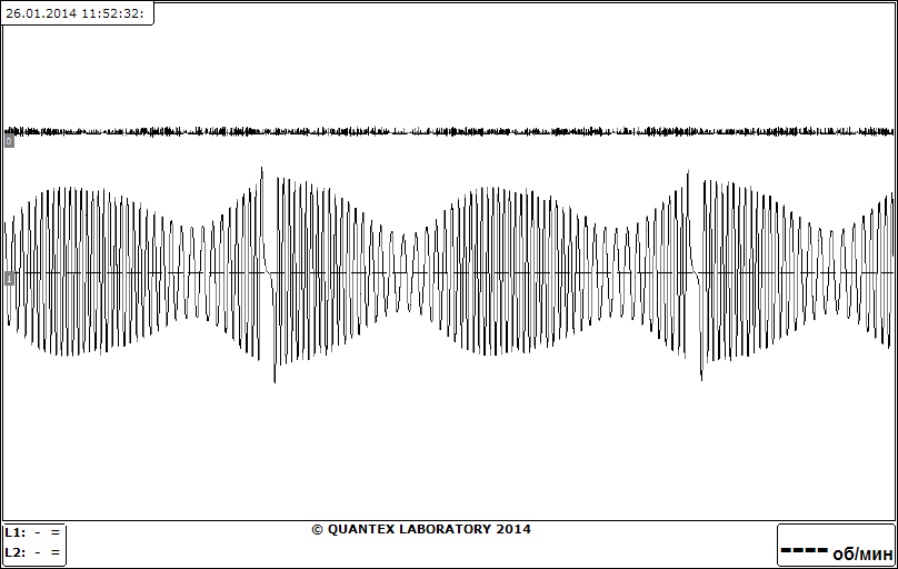

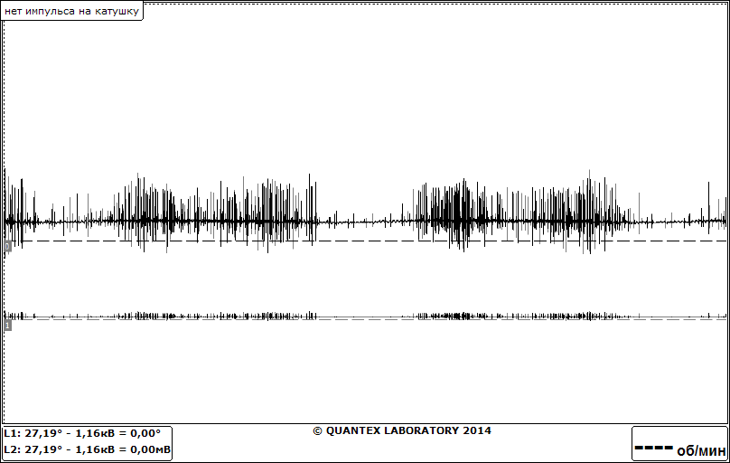

Опубликовано 26 января, 201412 г. Всем доброго времени суток, вчера притащили Accent 16V. 2004г. акпп, диагноз: не заводится в отрицательную температуру(мужик посадил и свой и соседский АКБ). Визуальный осмотр выявил: залитые свечи и отсутствие искры на разряднике, но иногда при прокрутке стартером машина чихала и пыталась схватить и в этот момент искра на разряднике проскакивала, но вялая. Проверил сканером, ошибок нет, параметры в норме. Подключил осцил. к катушкам зажигания, при прокрутки импульсов не было, но когда она пыталась схватить появлялись редкие импульсы. Проверил ДПКВ, ДПРВ,ДОТЖ осцилом и омметром, все норма. Проверял когда она не запускалась датчиком давления: в 1-ом цилиндре 15bar. в 2-ом 8bar. открытие впускного 152 град., на холостом 8bar. И когда она прогрелась в боксе, она завелась и ни один раз, все проверки отложил до утра. Сегодня с утра в боксе чуть ниже нуля авто не заводится, также нет импульса на катушки, после прогрева бокса авто заводится исправно. Снял ЭБУ, при вскрытии визуально ни чего не обнаружил. Вынес ЭБУ на мороз на пару часов, после поставил на авто, запустилась с пол тыка. Отключил антенну иммо, при прокрутки стартером искры нет, форсы не работают (не мой случай). Завтра наверно придется на морозе прозвонить цепи к ЭБУ. Подскажите куда копать? Заранее благодарен.
Опубликовано 26 января, 201412 г. Автор Питание катушек проверяли?По сканеру сколько вольт видет ЭБУ? Плюс от зажигания на катушках появляется, нет импульса(управления), сколько вольт на сканере не обратил внимания.
Опубликовано 26 января, 201412 г. Автор первую осцилку посмотри там биение задающего диска ДПКВ Меня тоже эта осцилка смутила, но она снята уже с заведенного авто, когда не запускалась была таже самая осцилка.

Опубликовано 26 января, 201412 г. Обратите внимание на ДПКВ. Хендаи в этом плане со странностями. По осцилу вроде бы сигнал нормальный а запуск непредсказуемый.

Опубликовано 27 января, 201412 г. Автор Авто 3 часа простояла на морозе, сделал дополнительные замеры: стартер потребляет при запуске 350А.(Это много), сканер при прокрутке стартером обрывает связь с блоком ЭБУ, просадка АКБ до 10в., масло залито 10W40. Машину оставил на морозе, АКБ поставил на зарядку, почистил залитые свечи, после авто туговато но завелась. Когда хорошо заводится, стартер потребляет 140А. Вывод: масло сильно густеет, что стартеру трудно прокрутить, тем самым идет большая просадка по питанию на ЭБУ.
Опубликовано 27 января, 201412 г. Скандок связь с акцентами все время рвет при прокрутке, независимо от состояния аккомулятора.
