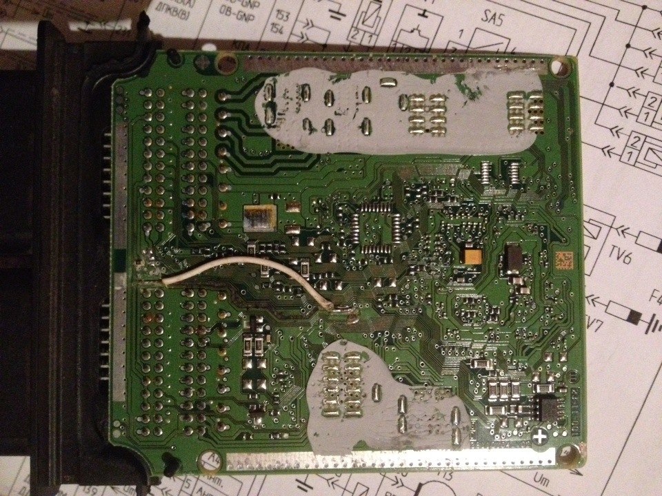

вскрытие прошло успешно.верхнюю крышку снял легко.буквально 15 минут,а вот нижнюю проблемно.грел и хирургическим скальпелем подрезал. использовал плоские отвертки разных калибров,строительный фен, скальпель,ну и в общем то все)прогорела 1 дорожка.востановили работоспособность.шас произведу репрог под е2 и завтра будет установка на авто.продолжение следует.))

ну прошилось все нормально,завтра установка.прикрепляю фото пайки.сильно не пинайте,как получилось.
Именно это я и ожидал.
