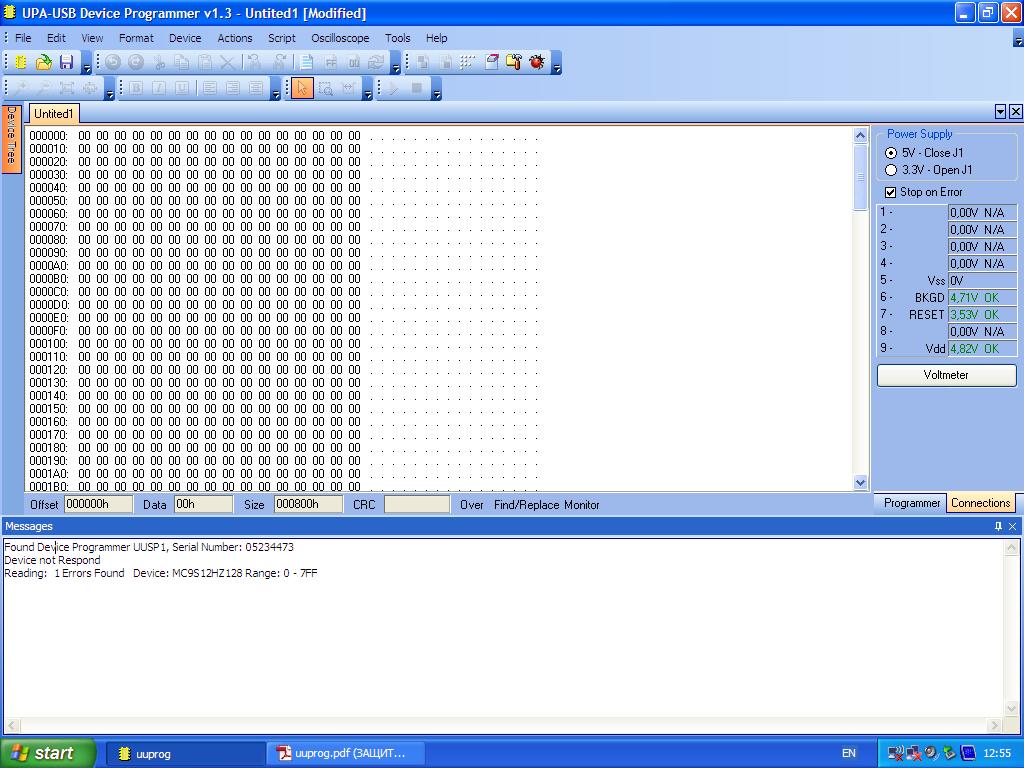

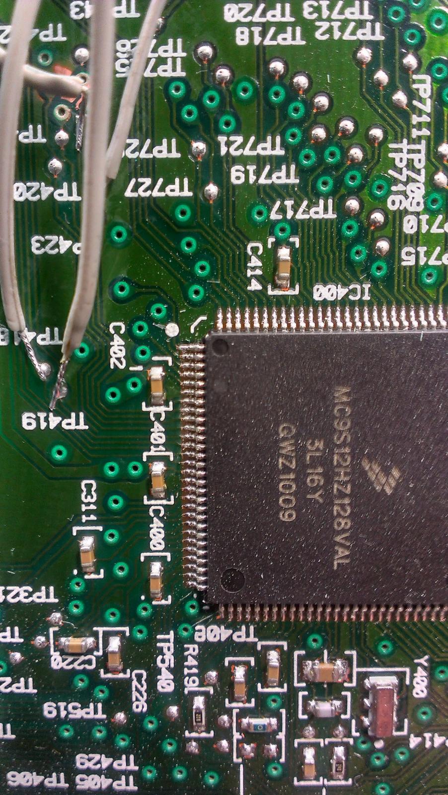

Опубликовано 29 января, 201412 г. Добрый день! Подскажите что делаю не правильно, подключаю строго по мануалу 35 лапку отрезаю(как бы подънемаю), 3 остальных подпаиваю. Проверяю по питанию на 35,38,39 питание есть на 34 показывает 0. Пробывал подавать внешнее на упу питание с блока питания, читать как 3.3 и 5 V. Фото прилогаю. Изменено 29 января, 201412 г. пользователем Жека-PVL

Опубликовано 29 января, 201412 г. Автор 5 ВОЛЬТ на 5 вольтах тоже пробывал, во вкладке где питание после того как нажал чтение смотрю везде ок, но проц не читает? скрин завтро выложу.
Опубликовано 30 января, 201412 г. Да УПа их читает без проблем, проверь правильность подключений не только на камне но и правильность подключения на разъем УПА

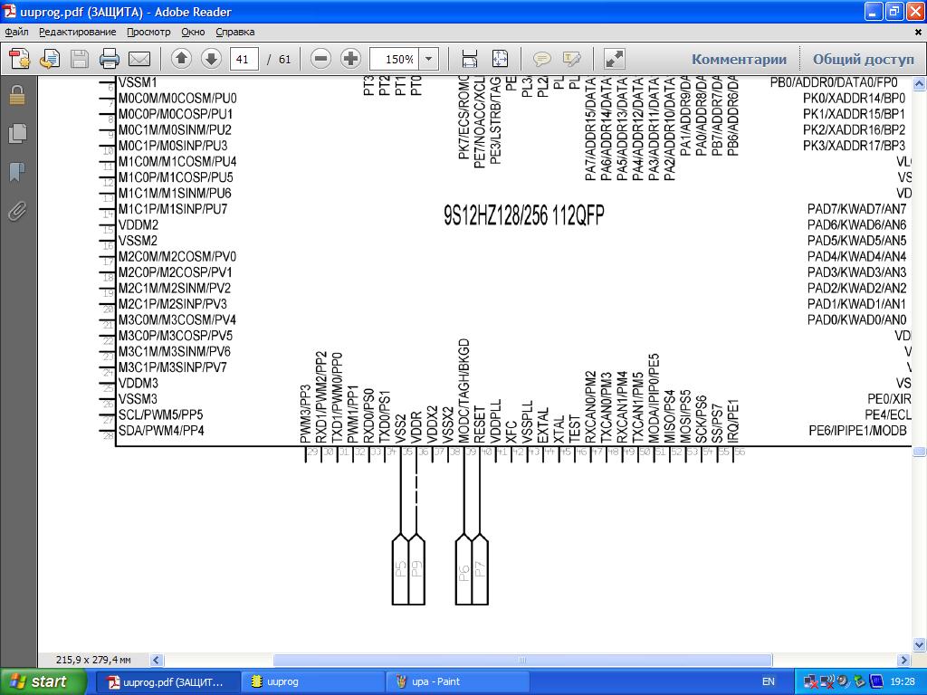

Опубликовано 30 января, 201412 г. Автор Да УПа их читает без проблем, проверь правильность подключений не только на камне но и правильность подключения на разъем УПА Перепроверил еще раз, от входа с адаптера до ножек проца (цешкой) все ок! Правельно ли то что пунктиром то надо поднямать ноги? Нужно ли поднямать ресет? Изменено 30 января, 201412 г. пользователем Жека-PVL
Опубликовано 30 января, 201412 г. Я же говорил проверить подключение, а это не значит посчитать от любой точки на камне. Если сомневаешся где первый пин, открой дптпшит и посмотри куда подключается кварц, и по этому определяй первый пин камня.
Опубликовано 30 января, 201412 г. Автор Я же говорил проверить подключение, а это не значит посчитать от любой точки на камне. Если сомневаешся где первый пин, открой дптпшит и посмотри куда подключается кварц, и по этому определяй первый пин камня. Даже не знаю как себя назвать, ИЗВИНИТЕ за невнимательность! смотрю как по мануалу подписано, а на первый пин совсем не смотрю! Спасибо Всем! Изменено 30 января, 201412 г. пользователем Жека-PVL
