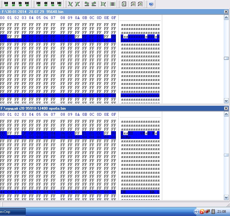

Опубликовано 30 января, 201412 г. у тебя обманки стоят по твоим ошибкам? или ты просто блок перешил и все? Потерто не правильно, вот и ошибка вот чистый, проверенный! почему тогда у тебя не правильно?хундай i20 95910-1j4000 краш_cleared.rar

Опубликовано 30 января, 201412 г. вот чистый, проверенный! почему тогда у тебя не правильно? это дамп с первого поста, побайтно одинаковые они

Опубликовано 30 января, 201412 г. ну как еще яснее написать, я не знаю)))) дамп с первого поста и с 13го одинаковые, один в один, до правильного им далеко так понятнее, и это только часть разницы Изменено 30 января, 201412 г. пользователем wlad-18
