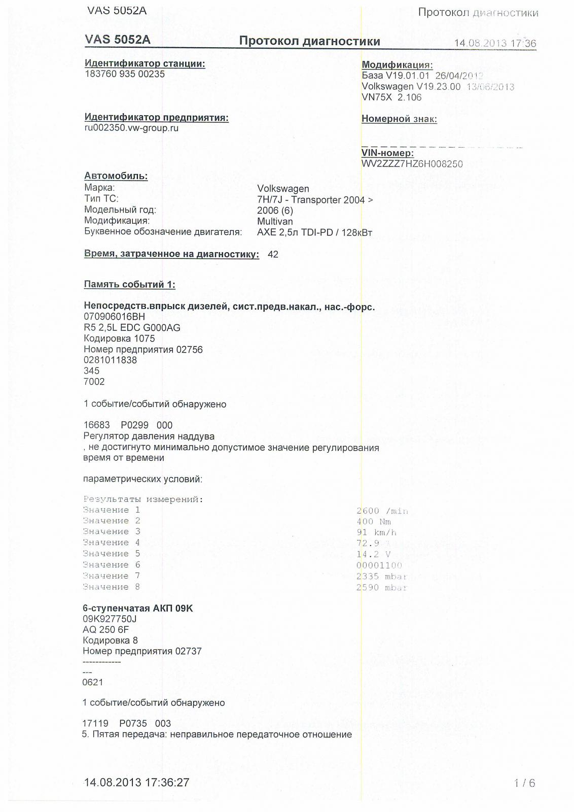

а на WV Т5 АКПП 09К короба после замены при переключении на 3ю как будто проскальзывает а после похода к официалам еще и на 5ю начала глючить(( официалы вкатили новцю прошивку а теперь плечами пожимают говорят новую ставь((ПОМОЖИТЕ Люди добрые
подробная инфа о авто во вложении!!
А чем помочь то? Адаптация не спасет в данном случае. Гидроблок под замену(или ремонт,если ещё осталось что ремонтить)+трансформатор в ремонт...ну в коробасе нужно глянуть что и как. Тут почитай пока что,там про твою третью передачу доходчиво написано:http://www.transakpp.ru/232/main/info-audi/tf60sn.html
