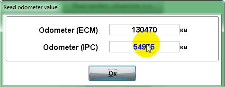

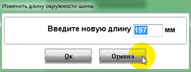

Djet Опубликовано 1 февраля, 2014 Опубликовано 1 февраля, 2014 (изменено) Сегодня заехала машина. Полез глянуть пробег и вот что высветилось. На щитке 54 тыс а внутри... Клиент в шоке. Собрался ехать прежнему хозяину морду бить)) Я говорю не торопись, и полез дальше глядеть. А там вот такой радиус колес заявлен. Вопрос - неужели это не влияло на ABS? С слов клиента все работало нормально. Изменено 1 февраля, 2014 пользователем Djet
kai-777 Опубликовано 1 февраля, 2014 Опубликовано 1 февраля, 2014 И что тут не понятного Была корректировка одометра
sema50 Опубликовано 1 февраля, 2014 Опубликовано 1 февраля, 2014 может эбу кто то поменял! каким прибором смотрел?
Avtosantehnik Опубликовано 1 февраля, 2014 Опубликовано 1 февраля, 2014 написан не радиус и диаметр диска -колеса , а длина окружности колеса . по мне все нормально . жадность в смотке .

sas-78 Опубликовано 1 февраля, 2014 Опубликовано 1 февраля, 2014 да смотано авто и все тут), у меня как показала практика из 10 клиентов только один соглашается намоторный
OalikO Опубликовано 1 февраля, 2014 Опубликовано 1 февраля, 2014 Есть подозрение, что мера или величина в ScanDoc неправильная. Авто смотано - 99,9%. Просто скажите клиенту правду: несмотанного авто он не найдёт.
salexo Опубликовано 1 февраля, 2014 Опубликовано 1 февраля, 2014 197мм маловато, должно быть около 2-х тысяч - зависит от посадочного размера диска и высоты шины.
Djet Опубликовано 1 февраля, 2014 Автор Опубликовано 1 февраля, 2014 (изменено) Что смотано, это скорее всего. Чтоб не огорчать клиента начал копать. И вот тут вылезли данные про окружность. Насчет информации про пробег у меня в прайсе висит ценник 10000 руб, чтобы не задавали глупых вопросов. Мне инфу клиентам такую разглашать нельзя, у меня в день по 2-3 смотки. Здесь делал диагностику и ткнул сдуру в приборку, а тут вон оно что. Успокоил клиента, полез в радиус:) А самому интересно, а может вправду накрутило? Это просто для интереса размышление. На грантах когда колеса на другой типоразмер меняют, я прописываю в АБС другой размер, считаю по такой формуле: Диаметр диска: 14 дюймов x 2,54 см = 35,56 см Высота резиновой шины: (195 x 60): 100 = 11,7 x 2 = 23,40 см Наружный диаметр резиновой шины равен: 35,56+23,40 = 58,96 см Длина наружной окружности равна: 58.96 x 3.14 = 185,13 см зы. Нужно найти машинку и прописать для интереса окружность в 1 см и посмотреть расхождение в счетчиках через километров 100. Изменено 1 февраля, 2014 пользователем Djet

Djet Опубликовано 2 февраля, 2014 Автор Опубликовано 2 февраля, 2014 Сигнал приходит одинаковый. Он, сигнал, снимается с датчика АБС, который снимает его с задающего диска, у которого диаметр всегда один и тот же, какие колеса не ставь, хоть R13 хоть R22. Вращаться только будет с разной скоростью. Вот и интересно, для чего можно менять длину окружности колеса. И может действительно есть влияние. В общем нужно опытным путем проверить:)
