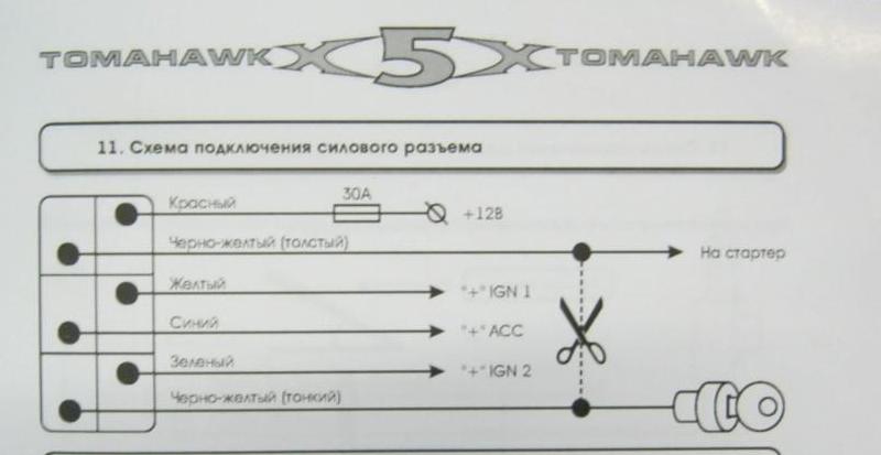

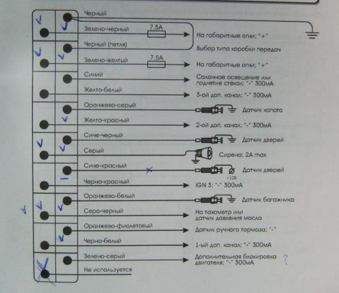

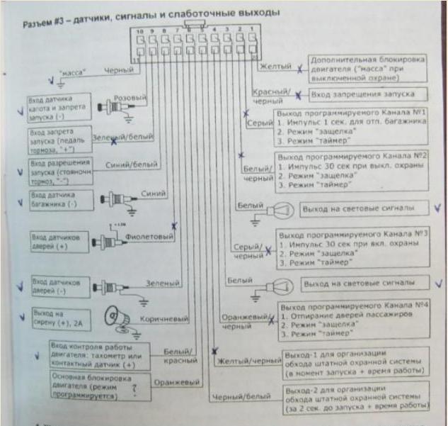

Брелок перестал работать. В Fs5 оранжевый провод - основная блокировка двигателя. В Tomahawk зелено - серый - дополнительная блокировка двигателя. Это одно и тоже?
да

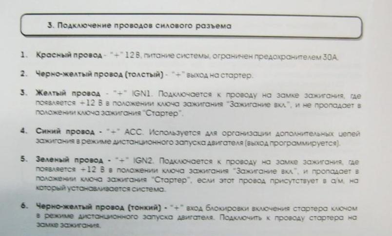

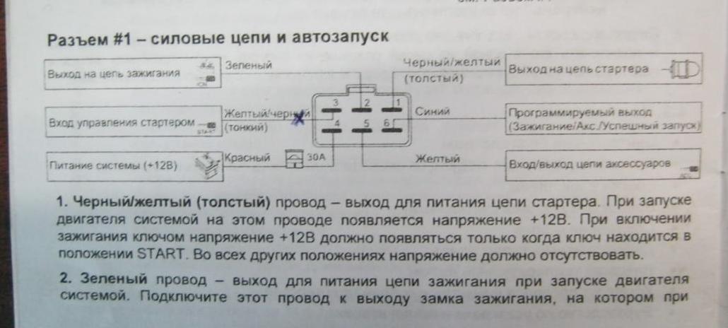

Спасибо. Подскажите, Каким проводом на силовом разъеме Tomahawk заменить провод Fs5, проверить себя. Еще, Н.Р. контакты запирания и отпирания, разъема управления замками дверей, находятся на массе. А общие контакты отпирания и запирания соединены вместе и идут на блок ЦЗ. Так правильно? Сомнение в том, что они соединены вместе.
