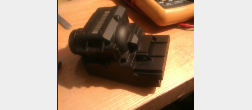

Был у меня недавно такой спринтер ,пили защелку если молоток не помогает .
Замок такой? :36_13_13:
ЗАЩЕЛКА ЛЕГКО СНИМАЕТСЯ. ПОДКЛАДЫВАЕМ ГАЙКИ ПОТОМ ЧТОБЫ ЩЕКОЛДА НЕ ЗАХОДИЛА В РУЛЬ, БЫВАЕТ НЕ МОЖЕТ ОТПЕРЕТЬ...... НО ЗАТО ГЛЮК УХОДИТ.
Да, такой.
Да, открутить рулевую колонку, просверлить дырочку в районе редуктора, и шилом крутить шестерню.
Попытайтесь аккуратно спилить по краям защелки , я так решил эту задачу.
Вскрытие показало что стопор защелки заклинил редуктор.

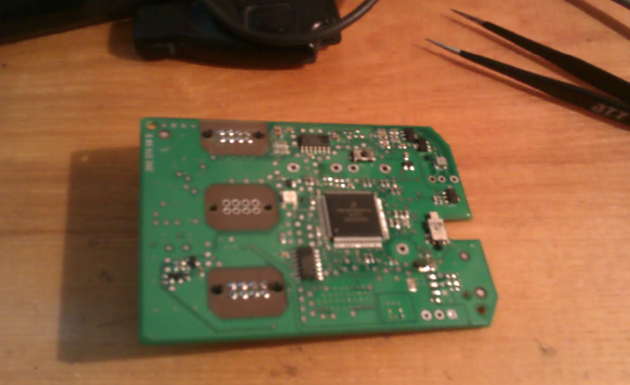

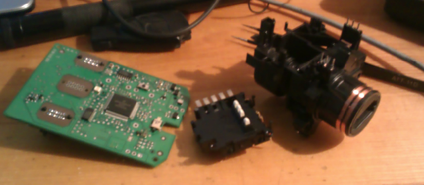

присоеденюсь к вопросу , авто после выдирания ключа с замка перестало реагировать на открывания и на сам замок , дамп считал , дамп коректный ,ключ распознается , читается , и радио канал работает , может дело в линзе ? изза того что хозяин выдернул резко ключ .
Вешайте эмулятор вместо защелки и пробуйте.
Я заметил что у этих авто часто подводят защелки, и многие и за глюки защелки ставят эмулятор ESL. :36_13_13:
ну и зачем устраивать "лекбез", форум читают и владельцы, которых вы после таких постов не увидите, хочется помочь ответь в л.с.
Эмуль не помог ! все дело в замке , перепад напряжения был !
