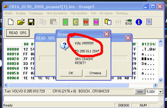

CR16_XC90_2008_родная1.bin-примерно вот так он должен выглядеть в рабочем виде.Личку почистил,какие ошибки с дампом под названием "Родная"
Изменено пользователем жека740
Там ошибок было на 4 экрана, я даже не стал до конца смотреть, потому как ошибки были по подушкам которые даже не стреляли
Не должен дамп выглядеть так в рабочем виде, а почему думаю ясно будет из картинок!!!
Да это то понятно, отсутствует номер блока и программного обеспечения, находится по адресу 520(60)-590, точно не помню, но на работу это никак не влияет, к примеру IProg сам затирает эти данные, не знаю почему.Можешь эксперимент поставить запиши по этим адресам все что угодно, потом прогони через IProg, сам увидешь
Я блок читаю - пишу XProg-Box, может не правильно пишет? Он там как CR16MCS9 обозначен, а реально CR16MCT9 стоит
Ну так он и не от этого блока который у вас на картинке

Дабы не проводить здесь ликбез (это не клуб любителей вольво) смотрим и анализируем ингформацию из ваших дампов.
На будущее советы:
Нефиг выкладывать свои дампы обозначенные чистый, ок, клеар.... если это не соотвествует действительности! Дамп должен быть обозначен проба, тест, проверка.
Вместе с правленым дампом ОБЯЗАТЕЛЬНО выкладывать дамп с крашем.
Нефиг сувать чужие дампы а тем более с другими номерами.
Надо просто попросить идентичный дамп с крашем.
