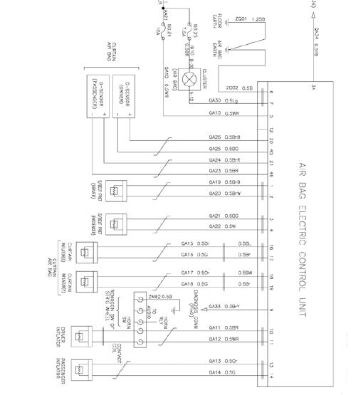

Приветствую! Авто Ssang Yong Actyon не выходит на диагностику блок SRS. № блока 86251-31040.епром 95080 Дамп во вложении, но думаю дело не в нем 99%. Вопрос - не богат ли кто схемой подключения, распиновкой этого чудного девайса?

10 минут поиска скачка и схема с подробным описанием
Благодарю! Я не нашел.
