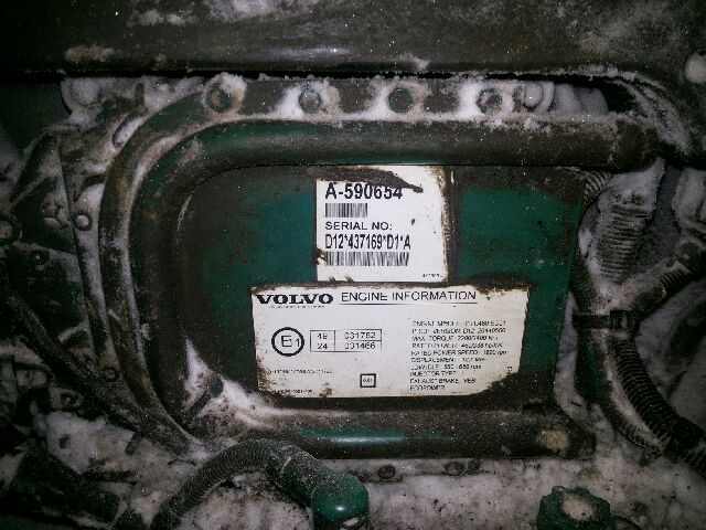

как придут номер моторника напиши,у меня четыре вольво 2002-2005 года,прогер есть.сам имушниками не занимаюсь,но если конкретно скажешь что считать то помогу.проводку под рулем пусть смотрят водилы,руль могли регулировать и оборвать антенну.

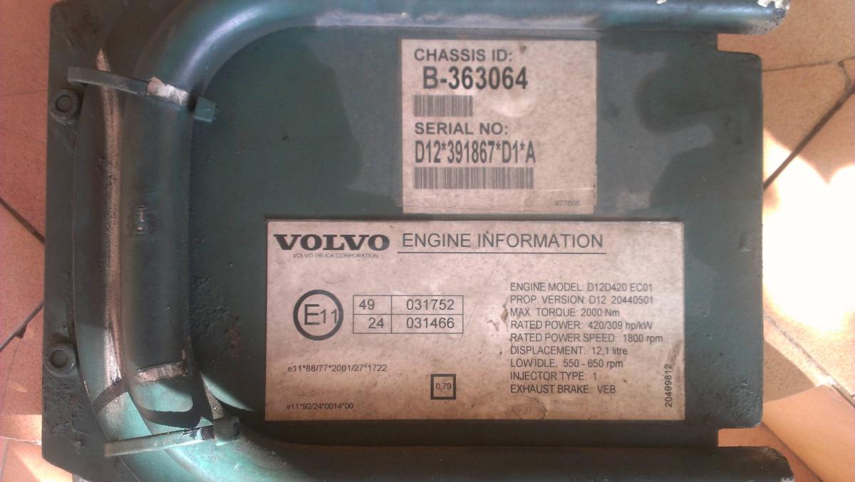

на фото ECU VOLVO FH12 420 2004 года.
Опубликовано (изменено)
20140206_194546.jpg вот, ММSкой прислали, извиняйте за качество, метель-буран-мороз-снегопад.

На фото непонятно, совсем бирку не разобрать.Нужна первая строчка большей по размеру бирки, там где engine model....

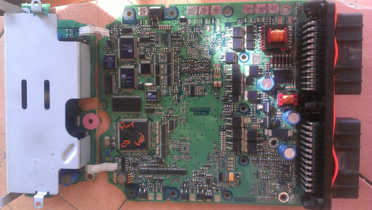

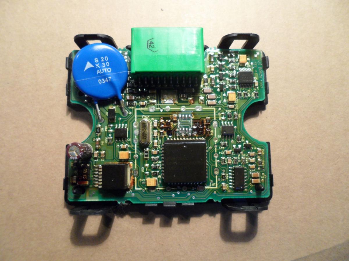

Привезли блоки, моторныйSAM_1632.JPG,SAM_1626.JPG и иммоSAM_1633.JPG,SAM_1629.JPG, слил VolvoFH12-ECU_29F200.bin,VolvoFH12_immo_93C66.bin.
С иммо понятно, три в дампе, один ключ на руках, ну сделал ещё один чип, (в запас), всё понятно, а вот во флеши моторного, данные криптованные?, или так красиво побило?

Да какая там крипта,дамп осыпался,ну как в дампе флешь моторного может быть такая аброкадабра?я примерно такое после ксенона видел

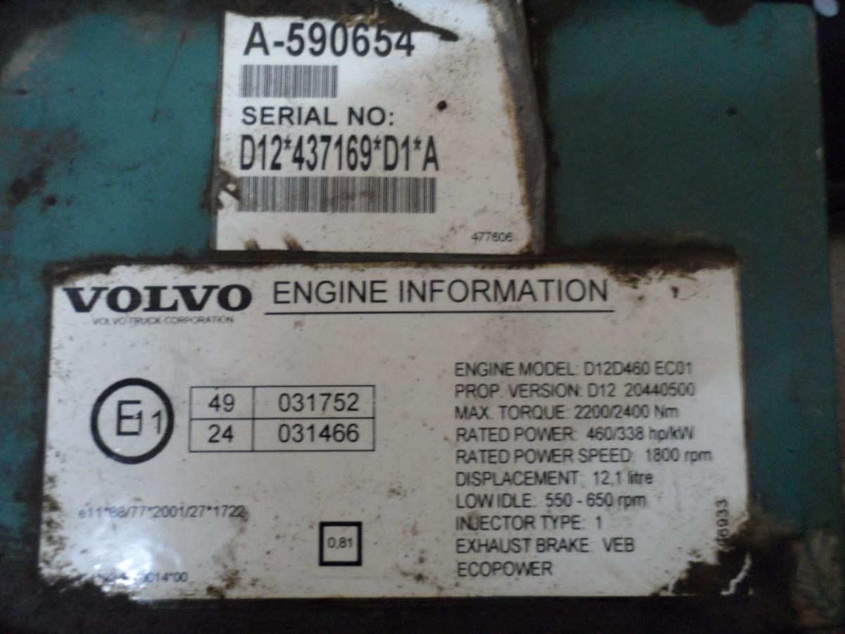

Все, в понедельник в первой половине дня и от 460 и 420 выложу
Ну да, буду ждать.
смотри личку отправил два дампа,от 420 и 460,твоя 460.
