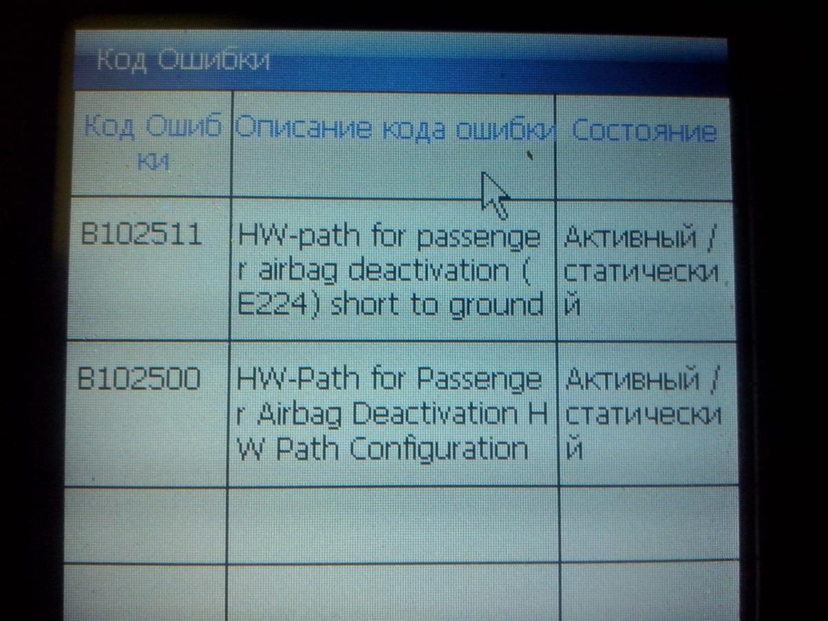

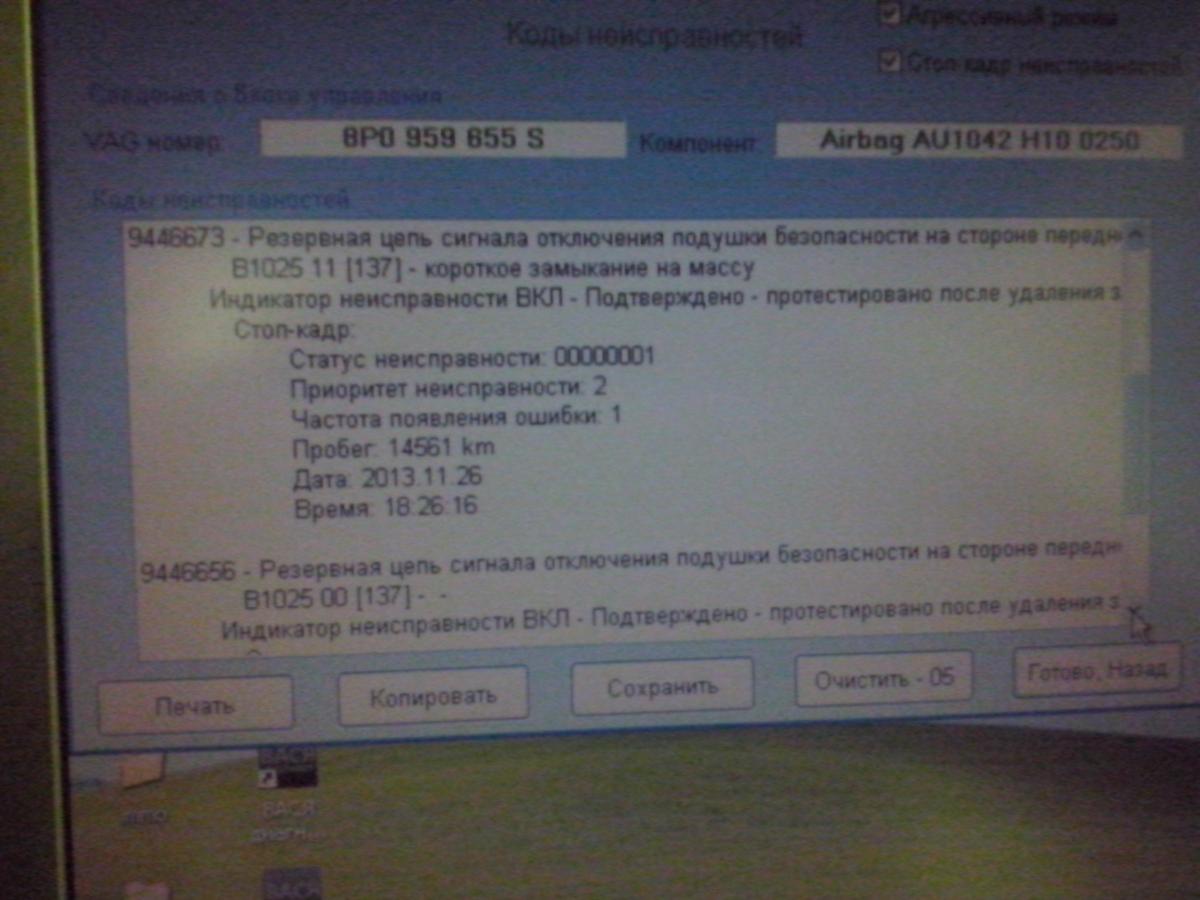

Пришла после лобового удара.
Стрельнули фронтальные и преднатяжители.
Потёр ошибки,но две остались:B102511 и B102500.
Блок 8P0 959 655S.
Вот как читает ланч и вагком:CAM00470.jpgCAM00471.jpg
Выключателя пассажирской подушки нет.
Куда копать?
Нашёл.
Разъём идущий к подсветке бардачка был вставлен в разъём от выключателя подушки пассажира,хотя самого выключателя в этой комплектации нет.Смотрится "как так и должно быть". :emot64:
Как немцы так сделали (разъёмы один в один) не понимаю...

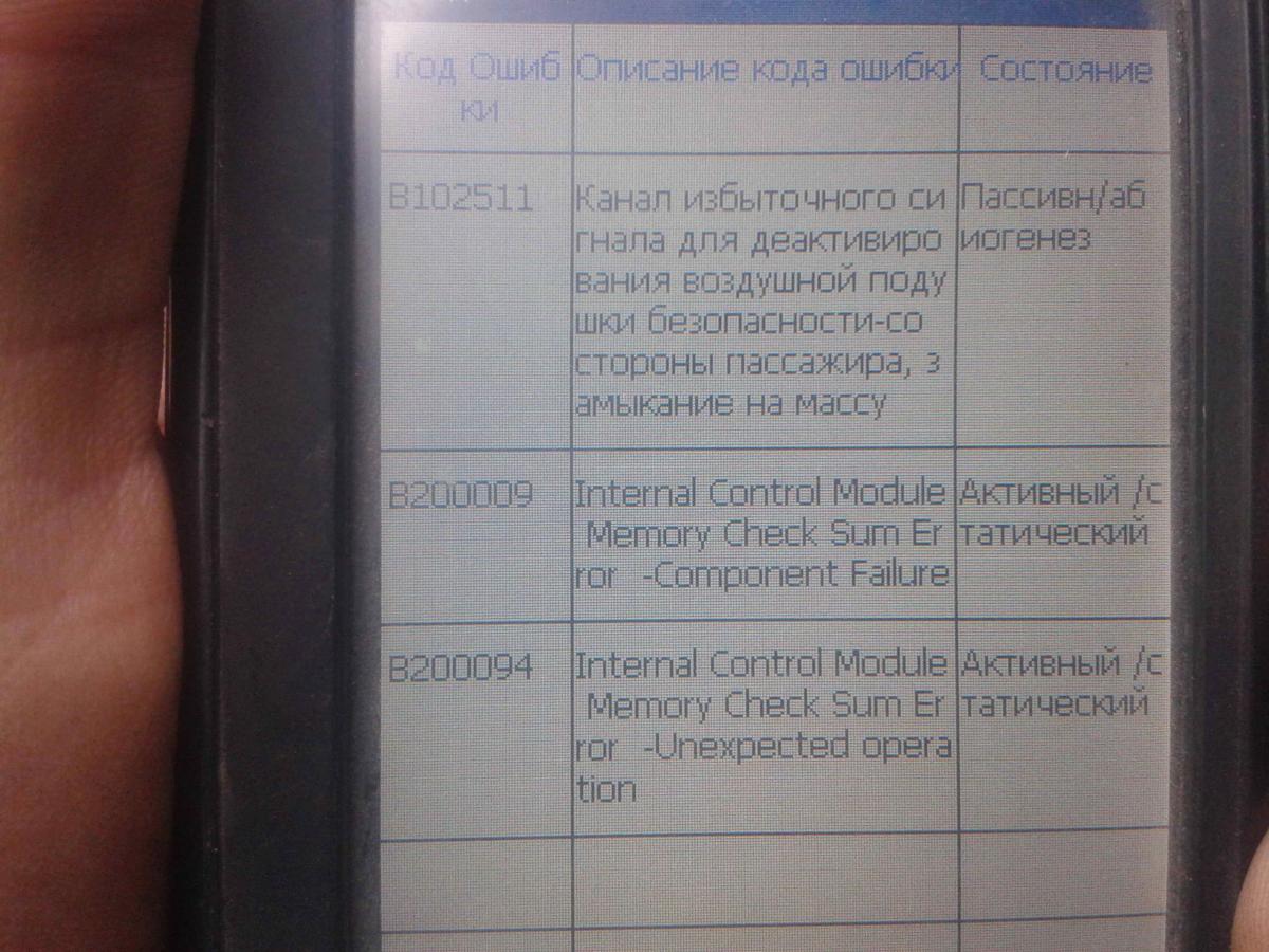

Всем привет! Прошу помощи! Машина джета 2012 года блок 5WK44285 5C0595655C.VW10 Машина пришла с ошибками, хозяин говорит что просто заглушил машину, а потом завел и загорелось srs, ездил на диагностику там ему сказали что потушить не смогли. Ко мне приехала уже с этими ошибками скрин прилагаю и дамп тоже.
Проблема в дампе?
Да
А кто мешает попробовать почистить? В дампе мусор по многим причинам может появиться, включая и слабый аккумулятор.
