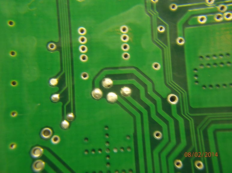

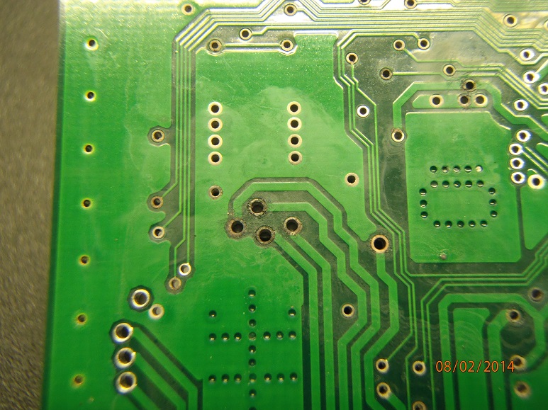

Опубликовано 10 февраля, 201412 г. comment_532645 Если блок не совсем в ужасном состоянии , например имеет периодические пропадания регулировки ХХ , либо зависание оборотов (к примеру , частный случай) осмотрите внимательно проходные пистоны платы...и ....пропаяйте. Выкидывать в помойку изделие подлежащее ремонту - удел дилетантов и новичков. Дружите с паяльниками (их должно быть несколько) и паяльной станцией , терпения и удачи в работе..! Ссылка на комментарий https://www.auto-bk.ru/forum/topic/47708-%D1%8D%D0%B1%D1%83-%D0%BC74-1444-%D0%B2%D0%B0%D0%B7-%D0%BA%D0%B0%D0%BB%D0%B8%D0%BD%D0%B0/#findComment-532645 Поделиться на другие сайты Поделиться Поделиться сообщением
Опубликовано 10 февраля, 201412 г. comment_532717 Выкидывать в помойку изделие подлежащее ремонту - удел дилетантов и новичков. Ваша самоуверенность, при определенных обстоятельствах может привести к человеческим жертвам. Не забывайте, что плата не двухслойная.. Ссылка на комментарий https://www.auto-bk.ru/forum/topic/47708-%D1%8D%D0%B1%D1%83-%D0%BC74-1444-%D0%B2%D0%B0%D0%B7-%D0%BA%D0%B0%D0%BB%D0%B8%D0%BD%D0%B0/#findComment-532717 Поделиться на другие сайты Поделиться Поделиться сообщением
Опубликовано 10 февраля, 201412 г. comment_532837 Если Вы (без адресно) не уверены в своих способностях по ремонту такого рода , обратитесь к людям с хорошей репутацией за помощью . Yaroha , мои высказывания - рекомендации к размышлению , а не руководство к действию . Каждый должен осознавать ответственность за свою работу. Ваша самоуверенность, при определенных обстоятельствах может привести к человеческим жертвам. Не забывайте, что плата не двухслойная.. Неужели "такое" кто то отважится восстановить? То , что на Вашем фото... Изменено 10 февраля, 201412 г. пользователем LEGS Ссылка на комментарий https://www.auto-bk.ru/forum/topic/47708-%D1%8D%D0%B1%D1%83-%D0%BC74-1444-%D0%B2%D0%B0%D0%B7-%D0%BA%D0%B0%D0%BB%D0%B8%D0%BD%D0%B0/#findComment-532837 Поделиться на другие сайты Поделиться Поделиться сообщением

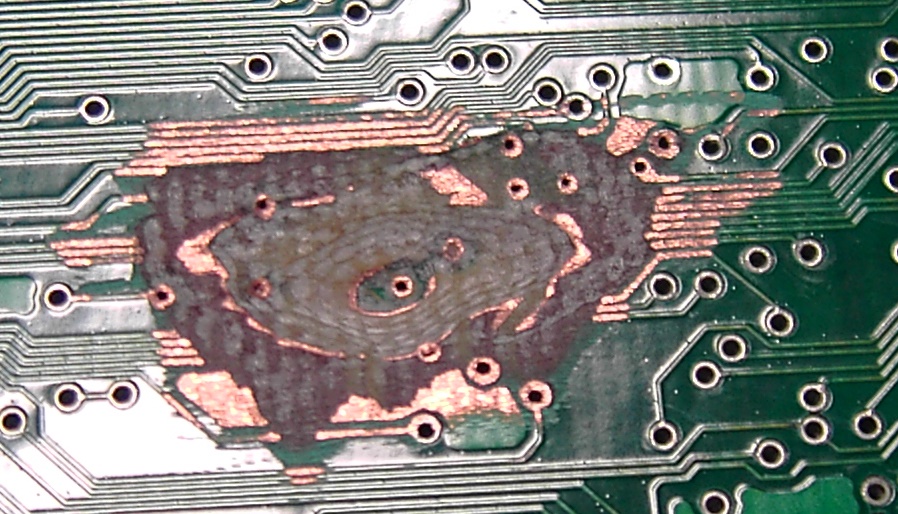

Опубликовано 10 февраля, 201412 г. comment_532847 То , что на Вашем фото... На фото, алмазной шарошкой сделан срез платы, даже при некачественном снимке (фотик у меня - хреновый), можно насчитать четыре внутренних слоя "дорожек". То что прилеплено (на Ваших фото), сверху переходных отверстий, не дает никаких гарантий в дальнейшем использовании этого контроллера. обратитесь к людям с хорошей репутацией за помощью Стараюсь всегда обходиться, "своими силами".. Ссылка на комментарий https://www.auto-bk.ru/forum/topic/47708-%D1%8D%D0%B1%D1%83-%D0%BC74-1444-%D0%B2%D0%B0%D0%B7-%D0%BA%D0%B0%D0%BB%D0%B8%D0%BD%D0%B0/#findComment-532847 Поделиться на другие сайты Поделиться Поделиться сообщением
