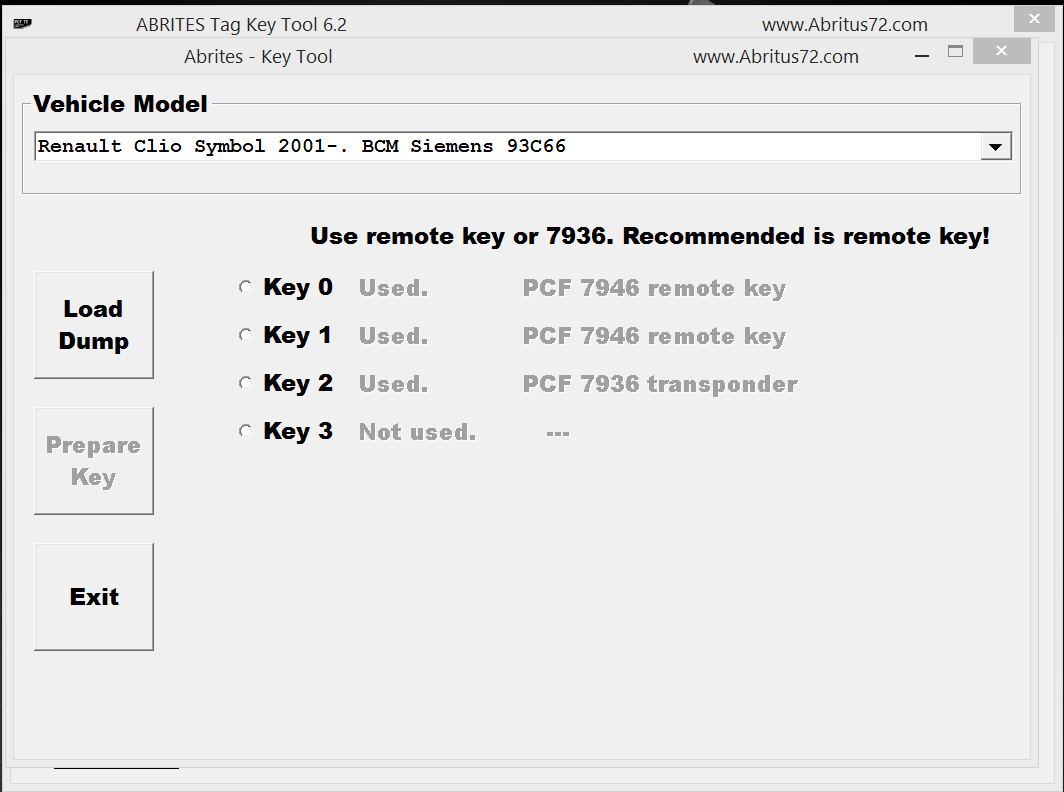

Если абритусом клал, пробуй первым или вторым ключей, бывает что 3+ ключи не работают.
По дампу ничего не скажу- не смотрел.
вот
Изменено пользователем lyannoy
Вот она твоя проблема, как я и сказал - 7936 был положен ключем номер 3 (2).
Более того, сегодня делал такую же машину, и ради интереса прописал 7936 на место третьего ключа - не завелась. Прописал на место первого ключа (кей0) - затарахтела без проблем. Писал абритусом для чистоты эксперимента.
Это что получается что абритом можно положить только один ключ ?
2 ключа но в первые 2 ячейки, куда с завода были ключи положены. причем у абритуса это частый случай, додж нитро, например.
