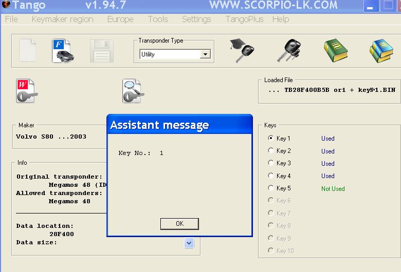

Опубликовано 9 февраля, 201412 г. comment_532325 Доброго времени суток! Volvo S80 2001г были утеряны ключи зажигания. Изготовили новый ключ.Выпаял флэш 28F400 с блока предохранителей,положил новый чип в дамп.Теперь при подключении блока СЕМ начинают моргать повороты.При повороте ключа зажигание не включается соответственно машина не заводится.До того как прописывал ключ зажигание включалось. Ссылка на комментарий https://www.auto-bk.ru/forum/topic/47729-volvo-s80-2001%D0%B3-%D1%83%D1%82%D0%B5%D1%80%D1%8F%D0%BD%D1%8B-%D0%BA%D0%BB%D1%8E%D1%87%D0%B8-%D0%B7%D0%B0%D0%B6%D0%B8%D0%B3%D0%B0%D0%BD%D0%B8%D1%8F/ Поделиться на другие сайты Поделиться Поделиться сообщением
Опубликовано 9 февраля, 201412 г. comment_532329 чем положил новый чип в дамп ? Ссылка на комментарий https://www.auto-bk.ru/forum/topic/47729-volvo-s80-2001%D0%B3-%D1%83%D1%82%D0%B5%D1%80%D1%8F%D0%BD%D1%8B-%D0%BA%D0%BB%D1%8E%D1%87%D0%B8-%D0%B7%D0%B0%D0%B6%D0%B8%D0%B3%D0%B0%D0%BD%D0%B8%D1%8F/#findComment-532329 Поделиться на другие сайты Поделиться Поделиться сообщением
Опубликовано 9 февраля, 201412 г. Автор comment_532337 MASTER KEY 3 Ссылка на комментарий https://www.auto-bk.ru/forum/topic/47729-volvo-s80-2001%D0%B3-%D1%83%D1%82%D0%B5%D1%80%D1%8F%D0%BD%D1%8B-%D0%BA%D0%BB%D1%8E%D1%87%D0%B8-%D0%B7%D0%B0%D0%B6%D0%B8%D0%B3%D0%B0%D0%BD%D0%B8%D1%8F/#findComment-532337 Поделиться на другие сайты Поделиться Поделиться сообщением
Опубликовано 9 февраля, 201412 г. comment_532384 попробывать обратно залить старый дамп, и проверить может при сборке разборке сковырнули чего Ссылка на комментарий https://www.auto-bk.ru/forum/topic/47729-volvo-s80-2001%D0%B3-%D1%83%D1%82%D0%B5%D1%80%D1%8F%D0%BD%D1%8B-%D0%BA%D0%BB%D1%8E%D1%87%D0%B8-%D0%B7%D0%B0%D0%B6%D0%B8%D0%B3%D0%B0%D0%BD%D0%B8%D1%8F/#findComment-532384 Поделиться на другие сайты Поделиться Поделиться сообщением
Опубликовано 9 февраля, 201412 г. comment_532390 и на дампы до и после и ид кея посмотреть бы Ссылка на комментарий https://www.auto-bk.ru/forum/topic/47729-volvo-s80-2001%D0%B3-%D1%83%D1%82%D0%B5%D1%80%D1%8F%D0%BD%D1%8B-%D0%BA%D0%BB%D1%8E%D1%87%D0%B8-%D0%B7%D0%B0%D0%B6%D0%B8%D0%B3%D0%B0%D0%BD%D0%B8%D1%8F/#findComment-532390 Поделиться на другие сайты Поделиться Поделиться сообщением
Опубликовано 9 февраля, 201412 г. Автор comment_532393 Вот дампы! Рабочий стол.rar Ссылка на комментарий https://www.auto-bk.ru/forum/topic/47729-volvo-s80-2001%D0%B3-%D1%83%D1%82%D0%B5%D1%80%D1%8F%D0%BD%D1%8B-%D0%BA%D0%BB%D1%8E%D1%87%D0%B8-%D0%B7%D0%B0%D0%B6%D0%B8%D0%B3%D0%B0%D0%BD%D0%B8%D1%8F/#findComment-532393 Поделиться на другие сайты Поделиться Поделиться сообщением
Опубликовано 9 февраля, 201412 г. comment_532408 вроде как правильно проверяйте пайку Ссылка на комментарий https://www.auto-bk.ru/forum/topic/47729-volvo-s80-2001%D0%B3-%D1%83%D1%82%D0%B5%D1%80%D1%8F%D0%BD%D1%8B-%D0%BA%D0%BB%D1%8E%D1%87%D0%B8-%D0%B7%D0%B0%D0%B6%D0%B8%D0%B3%D0%B0%D0%BD%D0%B8%D1%8F/#findComment-532408 Поделиться на другие сайты Поделиться Поделиться сообщением
Опубликовано 9 февраля, 201412 г. Автор comment_532412 Пайку 10 раз проверил. Может что то с родной сигналкой? Ключа то с кнопками нет. Ссылка на комментарий https://www.auto-bk.ru/forum/topic/47729-volvo-s80-2001%D0%B3-%D1%83%D1%82%D0%B5%D1%80%D1%8F%D0%BD%D1%8B-%D0%BA%D0%BB%D1%8E%D1%87%D0%B8-%D0%B7%D0%B0%D0%B6%D0%B8%D0%B3%D0%B0%D0%BD%D0%B8%D1%8F/#findComment-532412 Поделиться на другие сайты Поделиться Поделиться сообщением
Опубликовано 9 февраля, 201412 г. comment_532423 записал ваш транс , танго его не так ложит Ссылка на комментарий https://www.auto-bk.ru/forum/topic/47729-volvo-s80-2001%D0%B3-%D1%83%D1%82%D0%B5%D1%80%D1%8F%D0%BD%D1%8B-%D0%BA%D0%BB%D1%8E%D1%87%D0%B8-%D0%B7%D0%B0%D0%B6%D0%B8%D0%B3%D0%B0%D0%BD%D0%B8%D1%8F/#findComment-532423 Поделиться на другие сайты Поделиться Поделиться сообщением
Опубликовано 9 февраля, 201412 г. Автор comment_532433 может проблема в MASTER KEY? Завтра родной дамп попробую записать. Ссылка на комментарий https://www.auto-bk.ru/forum/topic/47729-volvo-s80-2001%D0%B3-%D1%83%D1%82%D0%B5%D1%80%D1%8F%D0%BD%D1%8B-%D0%BA%D0%BB%D1%8E%D1%87%D0%B8-%D0%B7%D0%B0%D0%B6%D0%B8%D0%B3%D0%B0%D0%BD%D0%B8%D1%8F/#findComment-532433 Поделиться на другие сайты Поделиться Поделиться сообщением
Опубликовано 9 февраля, 201412 г. comment_532436 проблема в калькуляторе мк3 по этому авто , ваш кей прописаный тангой отличается от дампа который сгенерирован каликом мк3 ! так понятно ? Ссылка на комментарий https://www.auto-bk.ru/forum/topic/47729-volvo-s80-2001%D0%B3-%D1%83%D1%82%D0%B5%D1%80%D1%8F%D0%BD%D1%8B-%D0%BA%D0%BB%D1%8E%D1%87%D0%B8-%D0%B7%D0%B0%D0%B6%D0%B8%D0%B3%D0%B0%D0%BD%D0%B8%D1%8F/#findComment-532436 Поделиться на другие сайты Поделиться Поделиться сообщением
Опубликовано 9 февраля, 201412 г. Автор comment_532445 Есть решение? Ссылка на комментарий https://www.auto-bk.ru/forum/topic/47729-volvo-s80-2001%D0%B3-%D1%83%D1%82%D0%B5%D1%80%D1%8F%D0%BD%D1%8B-%D0%BA%D0%BB%D1%8E%D1%87%D0%B8-%D0%B7%D0%B0%D0%B6%D0%B8%D0%B3%D0%B0%D0%BD%D0%B8%D1%8F/#findComment-532445 Поделиться на другие сайты Поделиться Поделиться сообщением
Опубликовано 9 февраля, 201412 г. comment_532487 Есть решение? написать на форуме поддержки МК3 о баге. Ссылка на комментарий https://www.auto-bk.ru/forum/topic/47729-volvo-s80-2001%D0%B3-%D1%83%D1%82%D0%B5%D1%80%D1%8F%D0%BD%D1%8B-%D0%BA%D0%BB%D1%8E%D1%87%D0%B8-%D0%B7%D0%B0%D0%B6%D0%B8%D0%B3%D0%B0%D0%BD%D0%B8%D1%8F/#findComment-532487 Поделиться на другие сайты Поделиться Поделиться сообщением
Опубликовано 9 февраля, 201412 г. comment_532519 Да не,Слав,ключ лежит верно,это видно и так,без кальков,кстати,могу сейчас еще положить Карпрогом и тоже дамп будет отличатся. Могу в скайпе объяснить че они там правят,кстати танго дамп не умеет вроде править,только карпрог,мне не раз приходилось руками править после них,но не суть,дело в том,что если я даже поставлю СЕМ вообще без флеш или не прапаяной,ЧЕК на доске будет гореть,вся доска не будет работать,диагнозы не будет а чек будет гореть!!! Здесь же чек горел до снятия СЕМ и чек и вообще вся доска,диагноза работали! ТС еще с утра мне в скайп обратился и дамп я видел,на превый взгляд все правильно,синхра,крипта,три ключа,вин,но мне кажется там многого не хватает и не в области иммо,кальки,дампы у меня на работе,завтра посмотрим. Есть дамп точно такого же СЕМа,вот мы и посмотрим че он там считал с этого. Изменено 9 февраля, 201412 г. пользователем aka4 Ссылка на комментарий https://www.auto-bk.ru/forum/topic/47729-volvo-s80-2001%D0%B3-%D1%83%D1%82%D0%B5%D1%80%D1%8F%D0%BD%D1%8B-%D0%BA%D0%BB%D1%8E%D1%87%D0%B8-%D0%B7%D0%B0%D0%B6%D0%B8%D0%B3%D0%B0%D0%BD%D0%B8%D1%8F/#findComment-532519 Поделиться на другие сайты Поделиться Поделиться сообщением
Опубликовано 9 февраля, 201412 г. comment_532536 4 кея а не 3 Ссылка на комментарий https://www.auto-bk.ru/forum/topic/47729-volvo-s80-2001%D0%B3-%D1%83%D1%82%D0%B5%D1%80%D1%8F%D0%BD%D1%8B-%D0%BA%D0%BB%D1%8E%D1%87%D0%B8-%D0%B7%D0%B0%D0%B6%D0%B8%D0%B3%D0%B0%D0%BD%D0%B8%D1%8F/#findComment-532536 Поделиться на другие сайты Поделиться Поделиться сообщением
Опубликовано 9 февраля, 201412 г. comment_532542 Ну да четыре,извиняюсь. Ссылка на комментарий https://www.auto-bk.ru/forum/topic/47729-volvo-s80-2001%D0%B3-%D1%83%D1%82%D0%B5%D1%80%D1%8F%D0%BD%D1%8B-%D0%BA%D0%BB%D1%8E%D1%87%D0%B8-%D0%B7%D0%B0%D0%B6%D0%B8%D0%B3%D0%B0%D0%BD%D0%B8%D1%8F/#findComment-532542 Поделиться на другие сайты Поделиться Поделиться сообщением
Опубликовано 11 февраля, 201412 г. Автор comment_533171 Заливка другова дампа не к чему не привела,при подаче питания на блок СЕМ,один раз бибикает сигнал и начинают моргать повороты. Ссылка на комментарий https://www.auto-bk.ru/forum/topic/47729-volvo-s80-2001%D0%B3-%D1%83%D1%82%D0%B5%D1%80%D1%8F%D0%BD%D1%8B-%D0%BA%D0%BB%D1%8E%D1%87%D0%B8-%D0%B7%D0%B0%D0%B6%D0%B8%D0%B3%D0%B0%D0%BD%D0%B8%D1%8F/#findComment-533171 Поделиться на другие сайты Поделиться Поделиться сообщением

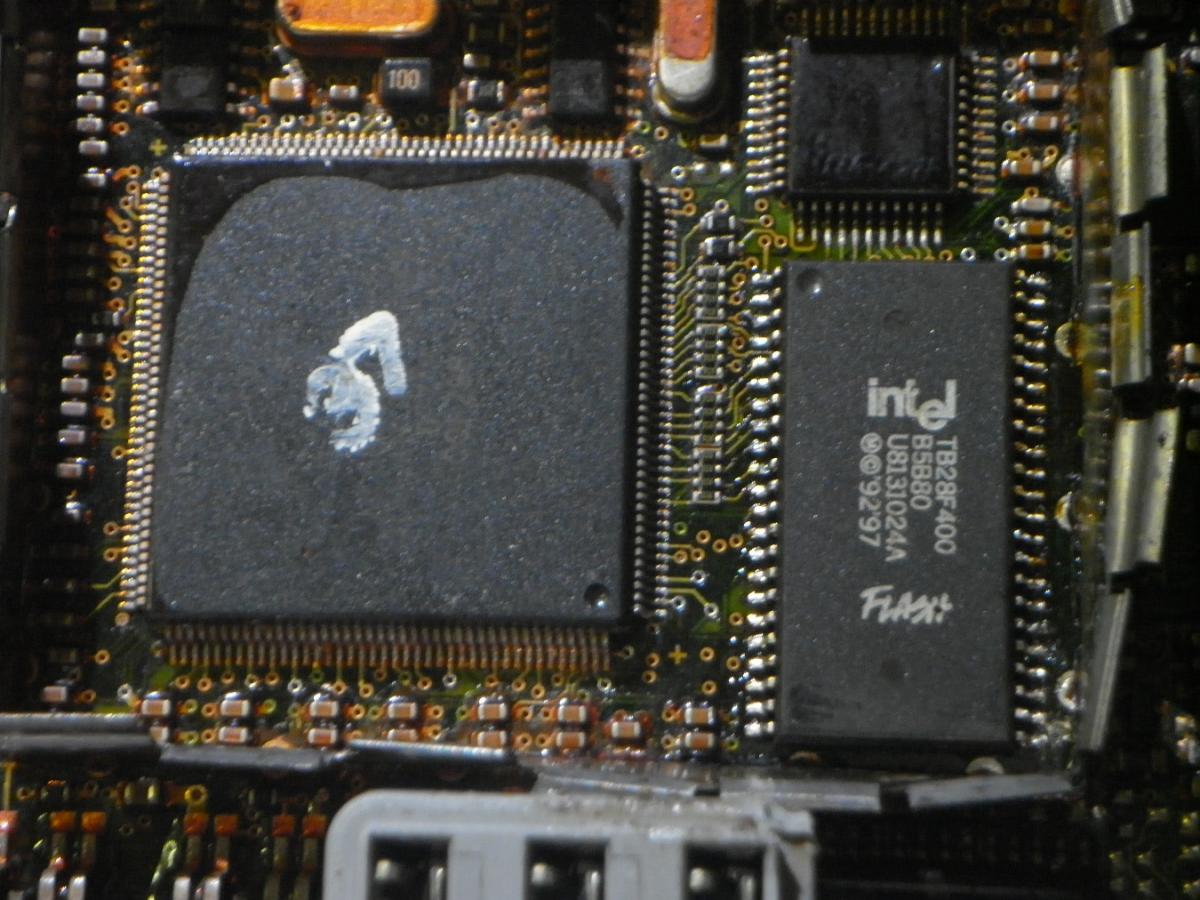

Опубликовано 11 июня, 201411 г. comment_610105 Заливка другого дампа не к чему не привела,при подаче питания на блок СЕМ,один раз бибикает сигнал и начинают моргать повороты. Чем дело то закончилось? Дилерами? У меня полностью аналогичный случай. S80, 1999 год. Утеря ключей. Притащили на эвакуаторе, вскрывали и разбирали без меня. Мне принесли снятый SEM. Прочитал флешь (не с первого раза, пришлось контактики чистить, но в итоге стала читаться и проходить верификацию уверенно). Танго положил ещё один ключ.Записал, Поставил SEM на авто. Приборка не загорается, лампочка сигнализации горит постоянно, моргают поворотники. При включении зажигания "жужжит" дроссельная заслонка, перестают моргать повороты и идёт постоянная непрекращающаяся накачка иммо. На диагностику не выходит. Выпаял флешь - дамп оказался видоизменен.(Затёрт вин, дамп сдвинут). Прошил ещё раз "правильным дампом" с прописанным ключем. Единственное изменение - заработало радио. Вернул оригинальный дамп. Заслонка жужжит, поворотники моргают, щиток не загорается, постоянная накачка на антенне иммо, машина не заводится(стартер не крутит). На диагностику не выходит. Есть шанс "поднять" авто? ЗЫ Если у кого есть рабочие дампы с S80 1999 года и хорошие фотки блока - поделитесь пож-ста. Попробую посмотреть на предмет возможной утери элементов (особенно на другой стороне платы) и попытаться завести на "чужих" дампах. ЗЫЗЫ Ещё момент... Первый ключ делал как на S60 (может быть в этом и дело было. Просто машину видел издалека. Принесли, сказали S60.) Вот этот дамп был видоизменен. После этого уже залил дамп с другим привязанным чипом как S80. Но это уже не помогло. Кстати, машину с включенным зажиганием я не видел. А она до "вскрытия" стояла с севшим аккумулятором.Всё ключи искали. Может быть ноги оттуда растут. Хотя дамп на мой взгляд вполне адекватен. S80.rar Ссылка на комментарий https://www.auto-bk.ru/forum/topic/47729-volvo-s80-2001%D0%B3-%D1%83%D1%82%D0%B5%D1%80%D1%8F%D0%BD%D1%8B-%D0%BA%D0%BB%D1%8E%D1%87%D0%B8-%D0%B7%D0%B0%D0%B6%D0%B8%D0%B3%D0%B0%D0%BD%D0%B8%D1%8F/#findComment-610105 Поделиться на другие сайты Поделиться Поделиться сообщением
Опубликовано 12 июня, 201411 г. comment_610191 Если только утеря ключей и дамп все таки оригинальный есть,то проблем нет,и Карпрог и Танго сделает без вопросов. В ориг.дампе проблем не вижу.Если он только от этого СЕМ. В СЕМ флеш до вас была паяна? Ссылка на комментарий https://www.auto-bk.ru/forum/topic/47729-volvo-s80-2001%D0%B3-%D1%83%D1%82%D0%B5%D1%80%D1%8F%D0%BD%D1%8B-%D0%BA%D0%BB%D1%8E%D1%87%D0%B8-%D0%B7%D0%B0%D0%B6%D0%B8%D0%B3%D0%B0%D0%BD%D0%B8%D1%8F/#findComment-610191 Поделиться на другие сайты Поделиться Поделиться сообщением

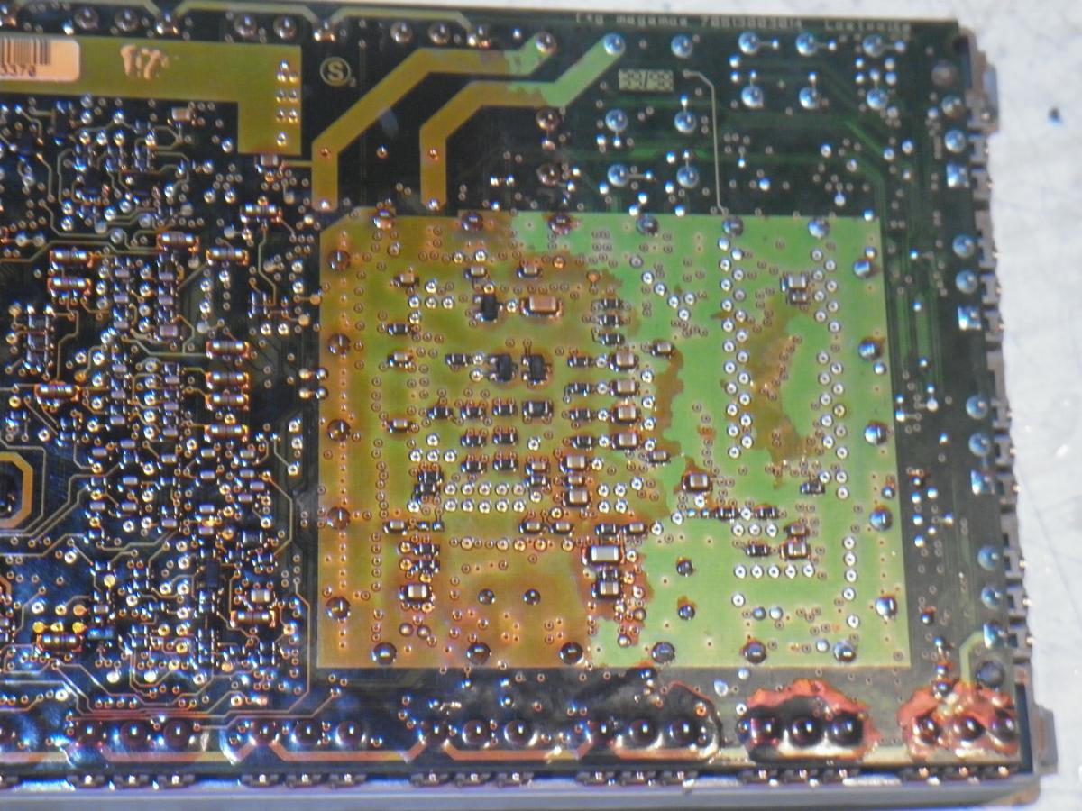

Опубликовано 12 июня, 201411 г. comment_610252 Флеш была нетронута. Карпрога нет. Ключи клал Танго. Проблема в том, что даже возврат прежнего(родного) дампа не приводит к положительному результату. Непропай вроде исключен - уже раз 10 снимал-ставил на место флеш. Чего делать - хз. Плата многослойная - может какая-нибудь дорожка внутренняя отвалилась? Визуально всё вроде хорошо. И почему был перезаписан флеш первый раз? Может и в проце чего-нибудь перезаписалось? Самое поганое то, что на диагностику никто не выходит. Ссылка на комментарий https://www.auto-bk.ru/forum/topic/47729-volvo-s80-2001%D0%B3-%D1%83%D1%82%D0%B5%D1%80%D1%8F%D0%BD%D1%8B-%D0%BA%D0%BB%D1%8E%D1%87%D0%B8-%D0%B7%D0%B0%D0%B6%D0%B8%D0%B3%D0%B0%D0%BD%D0%B8%D1%8F/#findComment-610252 Поделиться на другие сайты Поделиться Поделиться сообщением
