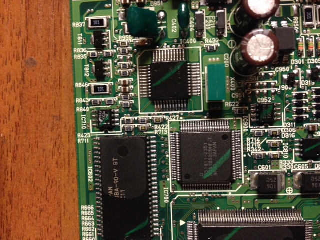

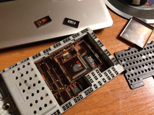

Флеш была нетронута. Карпрога нет. Ключи клал Танго. Проблема в том, что даже возврат прежнего(родного) дампа не приводит к положительному результату. Непропай вроде исключен - уже раз 10 снимал-ставил на место флеш. Чего делать - хз. Плата многослойная - может какая-нибудь дорожка внутренняя отвалилась? Визуально всё вроде хорошо. И почему был перезаписан флеш первый раз? Может и в проце чего-нибудь перезаписалось? Самое поганое то, что на диагностику никто не выходит.

Возможно легла флеш,у ИНТЕЛа такое случается довольно часто при перезаписи.
Что бы не перезаписывалась достаточно поднять первую ногу.
Дампы то есть с такой структурой как у вас,вопрос тогда по моторному,что там,если 95Р08 то держите пару.
С вином разберетесь в 8000 строке.
Но думаю все таки придется менять 28F400.
По идее с полумертвой флешью должна работать,при условии правильного дампа.Неделю две точно проработает,у меня доска и машина помирала когда всего в нескольких строках флеши изменения происходили.
В программаторе всё нормально читается/пишется.

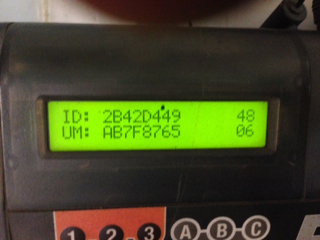

ЗЫ Танго в оригинальном дампе при прописке ключа переписал 4 байта. КС файла изменилась. Почему он её не поправил? Так должно быть?

Танго контролирует только область иммо,не более,поменял он ИД одного ключа,в ключ кинул крипту,это все что он может,насчет КС не забивай голову.

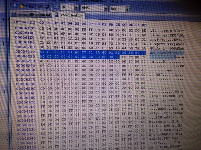

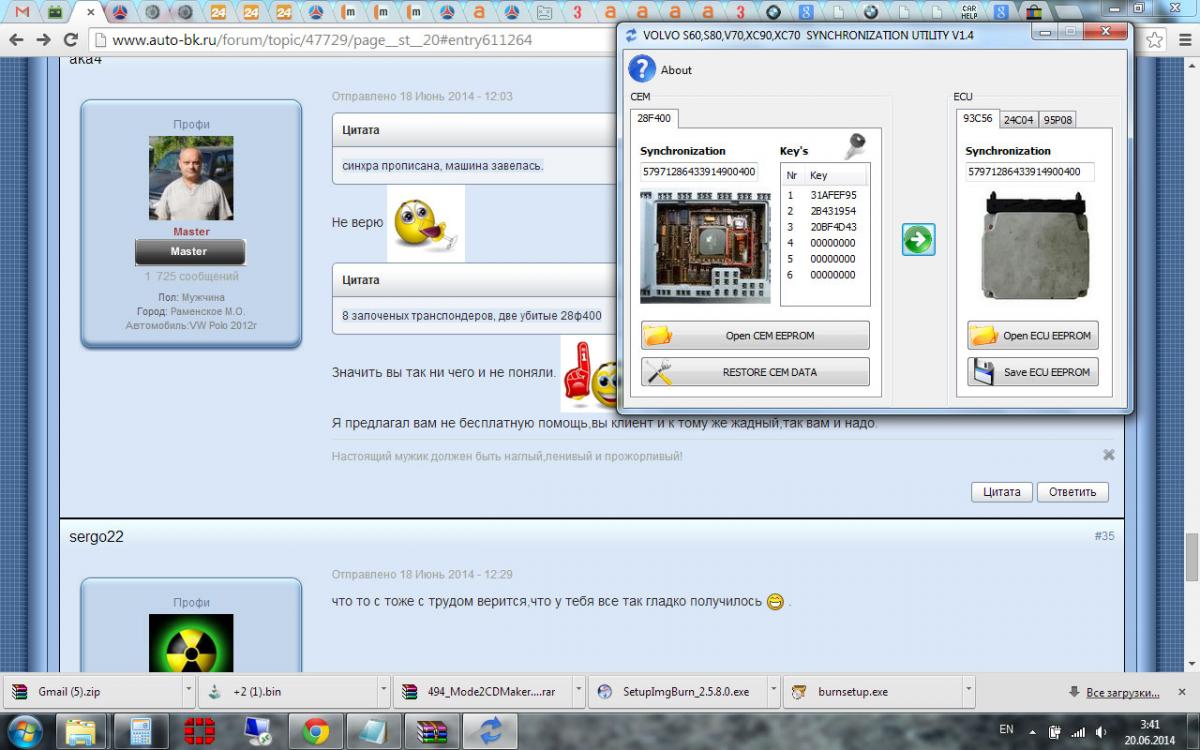

Всем привет. Такая же машина, С80 1999 автомат. таже проблема - слетели ключи и синхра из 28f400. Сравнил много дампов, положил тангой новые 2 ключа в строку 6210. Там все просто, средние бины поменяны местами и раздвинуты через один. Приборка оживает, стартер крутит, заводит на пару секунд и ЭБУ глушит мотор не получив синхры. В какой строке в ЭБУ лежит синхра и где она в 28f400? Танго 1.95 есть у кого нибудь или Volvo Immo Synchronization Utility 1.4 чтоб глянуть?

Кидайте дампы моторного и сем,положу синхру,ключи положите Танго,НЕ БЕСПЛАТНО!!!
Приборка и до ключей жива была,машина не может заводится даже на пару секунд без синхры,единственное что появится после прописки ключей,это стартер.
Если в моторном 95р08 то не поможет точно,в этом моторном кладет синхру неверно,проверенно,с 24с04 и 93с56 пробовать не стал,не знаю,клал всегда руками.
:emot64: Про крипту не забыли случаем?

как раз с помошью танго и узнал сравнив дампы куда кладутся ключи и как. про крипту вообще мало инфы. где она лежит и как её смастерить? :) машина заводится с этим дампом на пару секунд, диагностика кажет что ключи распознаны, транспондер в норме, только иммо прыгает неактивен-активен туда сюда всё это время и застывает на активен. мотор глохнет.

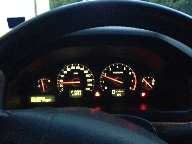

машина клиентская и опытом я всегда рад поделится с единомышленниками, а не брызгать желчью и ехидничать. очень жаль.

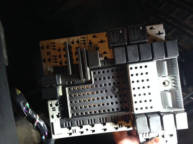

в машине глючил цем.. пока другой не подкинул - не заработало
вопрос закрыт
