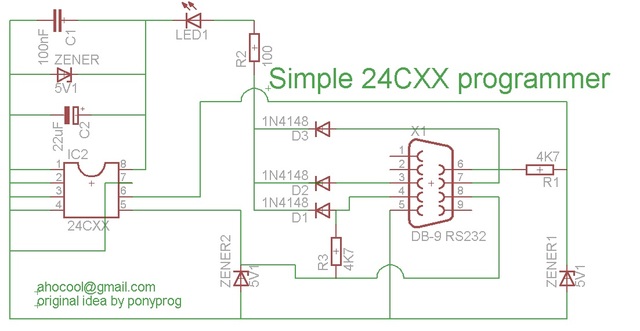

Вечерком выпаял микруху 24с64 и подключил ее к сом и USB порту по схемке(программатор mini2.jpg).Отличная схемка при сборке работает сразу!
Считать дамп не удалось Pony prog пишет что не обнаружил чип!(((,
Но как оказалось при заливке нового дампа чип определился и данные сошлись те что в чипе = те что в буфере обмена!
