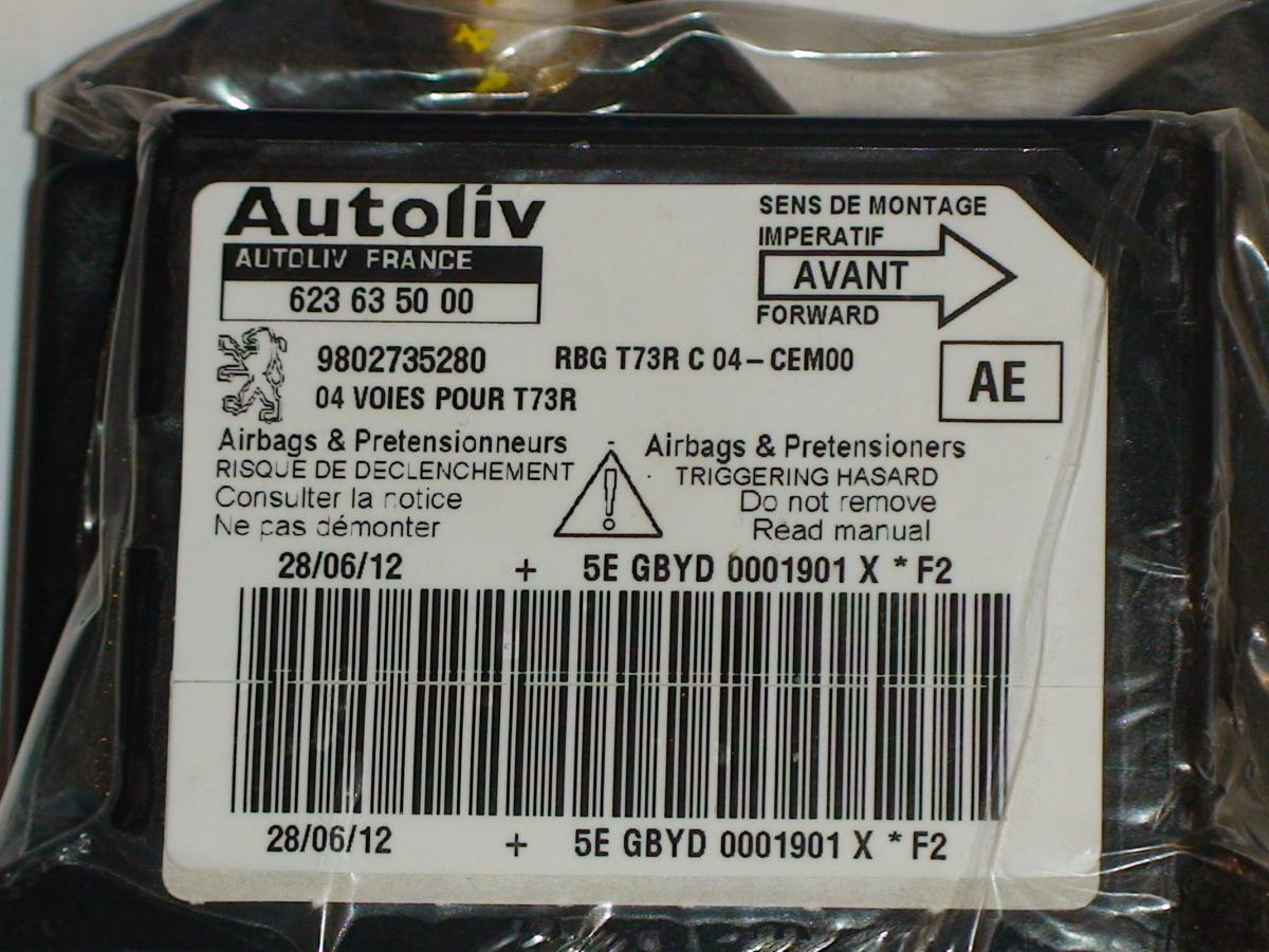

peugeot 408 Autoliv 623 63 50 00
peugeot 408 Autoliv 623 63 50 00 9802735280

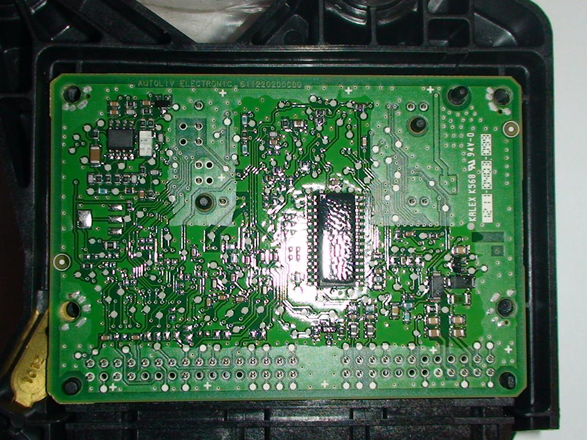

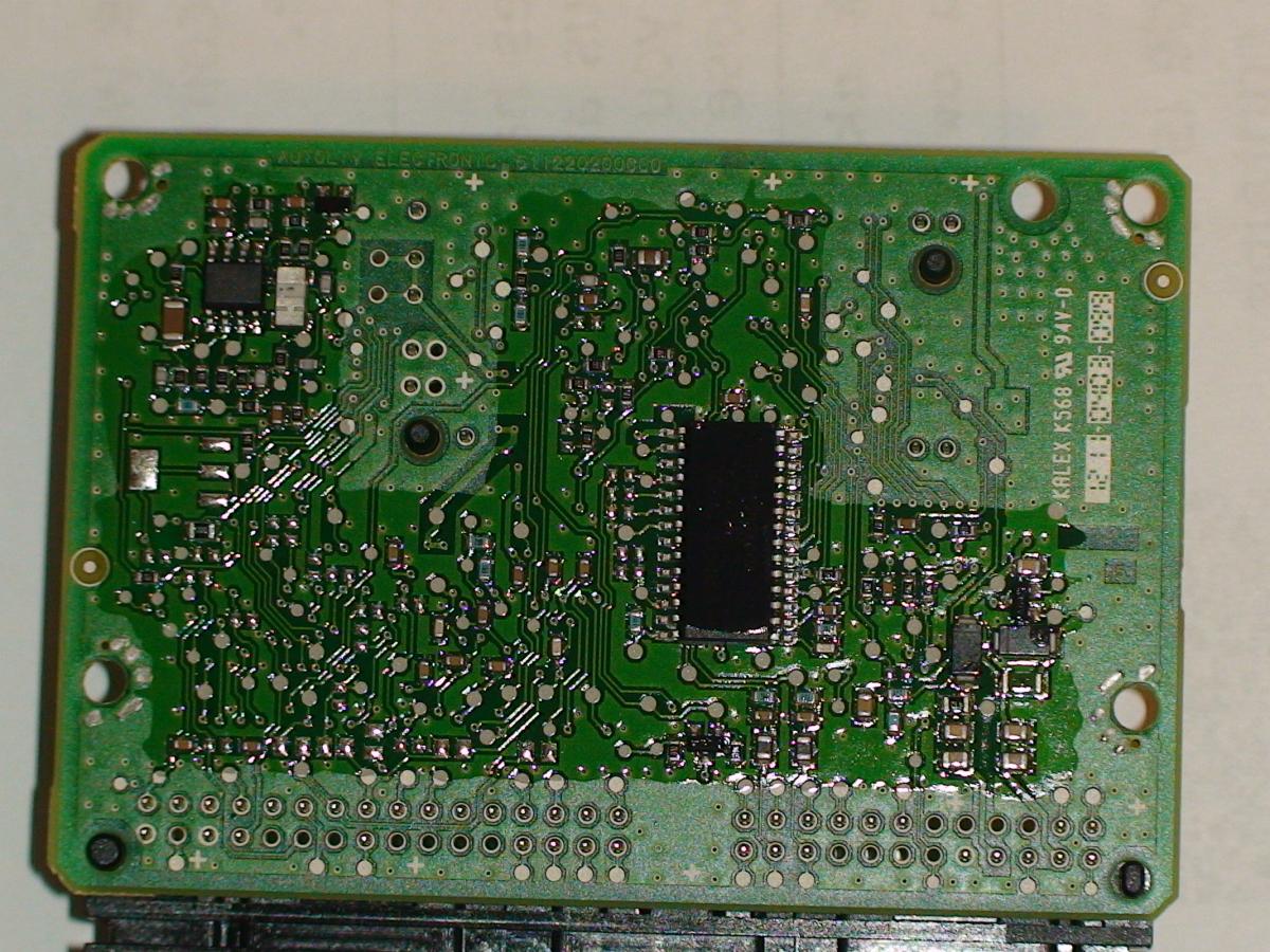

внутри соик 9121Y
читать как 95320 или др.варианты

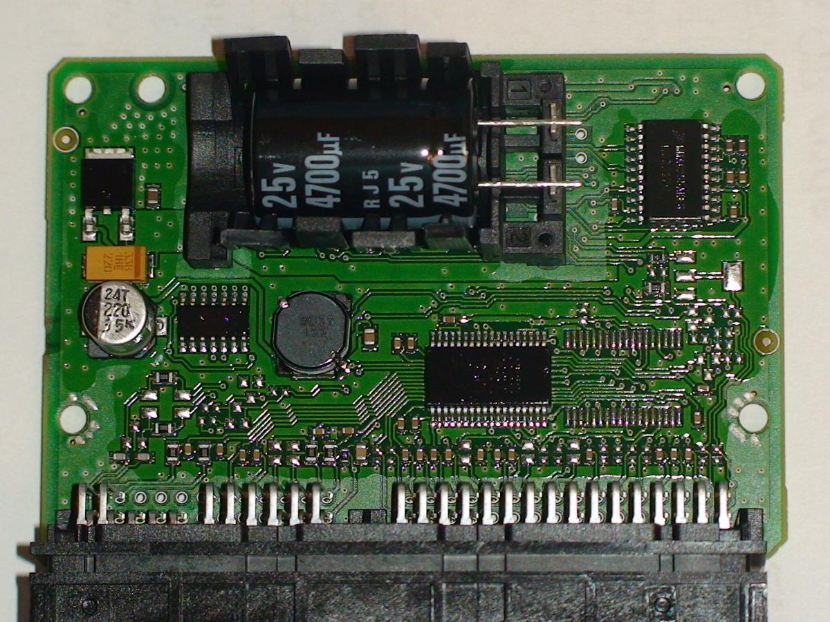

А рядом маленькая микруха на 8 ног что ?
про неё и речь
Ты лучше под конденсатором посмотри
кондер здергивал
под кондеем есть соик8 с непонятными ироглифами
как его прочитать
кондер здергивал
как его прочитать
Сфотографировать можешь этот непонятный соик8? Так, что бы маркировка была видна ...
Там 25А32 ,можно читать как 25320
где ета падла под кондеем или на верху
Под кондеем

А в какой конкретно микрухе дамп лежит : под кондеем которая или на обратной стороне (9121Y) ?
