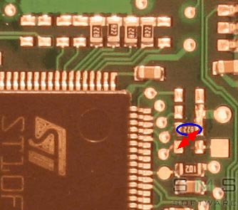

Опубликовано 31 октября, 200817 г. М73 с EEPROM 95080 на ура превращаются в 72+ причем и с перемычкой вместо резистора и прочими недостающими деталюхами, а вот в автел и в ителма с ЕEEPROM 95160 не хотят.
Опубликовано 31 октября, 200817 г. Автор М73 с EEPROM 95080 на ура превращаются в 72+ причем и с перемычкой вместо резистора и прочими недостающими деталюхами, а вот в автел и в ителма с ЕEEPROM 95160 не хотят. Если перевести блок в бут то работает и 95160.
Опубликовано 1 ноября, 200817 г. пробовал с ЕEEPROM 95160 двигло запустился но через пару минут сдох , а если перепоять EEPROM 95080 вместо ЕEEPROM 95160????
Опубликовано 1 ноября, 200817 г. Автор пробовал с ЕEEPROM 95160 двигло запустился но через пару минут сдох , а если перепоять EEPROM 95080 вместо ЕEEPROM 95160???? Встречались блоки 7.2 + в которых стоит 95160. Значит что то не так делаешь. Ты как заливаешь ,через бут?Если да -то резистор назад запаиваешь?
Опубликовано 2 ноября, 200817 г. Автор заливаю через бут ,возвращаю резюк на место!!! Поменяй еепром .

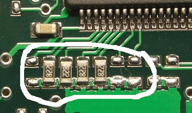

Опубликовано 21 декабря, 201113 г. пробовал с ЕEEPROM 95160 двигло запустился но через пару минут сдох , а если перепоять EEPROM 95080 вместо ЕEEPROM 95160???? Так по питанию ещё какую-то микруху надо допаять , кажись. Сам не переделывал, но видел инфу где-то на сайте.
Опубликовано 22 декабря, 201113 г. Переделывал М73 в Я7.2+, перепоял резюки (один переставил, другой добавил), перевел в бут режим записал флеш, вернул резистор на место(вывел блок из режима БУТа), залил родной епром от Я7.2+(можно любой разницы нет главное от плюсовика размером 1024).
Опубликовано 20 марта, 201510 г. Заливаю прошивку 7.2+, затем резистор на место поворачиваю (кстати у меня там переключатель, что очень удобно), А только потом писать ЭПРОМ? блок уже пол года ждёт своего часа) Заранее спасибо Изменено 20 марта, 201510 г. пользователем lldimokl
