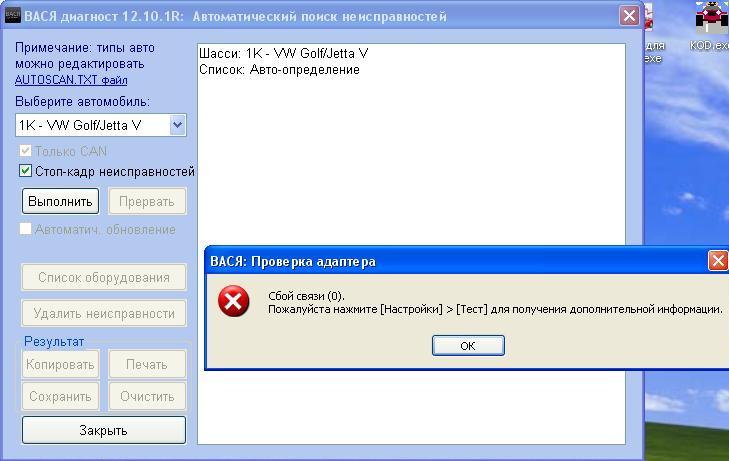

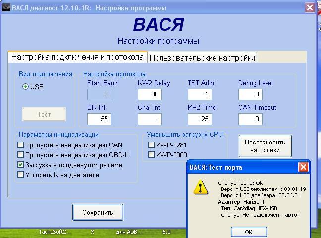

Опубликовано 11 февраля, 201411 г. Кабель в разъеме, Выбираю настройки - Тест, пишет авто не подключен. Светодиод моргает красным светом, при подключении к авто ( при выключенном и при включенном зажигании). При выборе авто, сбой в сети. Подскажите, что может быть?
Опубликовано 11 февраля, 201411 г. Переустанови дрова ! Если раньше все работало так же перезагрузись и должно все работать
Опубликовано 29 января, 201511 г. Дрова ни причем , сам возился с этой проблемой , устанавливал и виртуалку . На днях пришла мысль посмотреть свойства папки самой проги , так там стоит галочка только для чтения ,я ее убрал ( на вопрос применить к вложенным папкам - да) и все заработало!!!!
