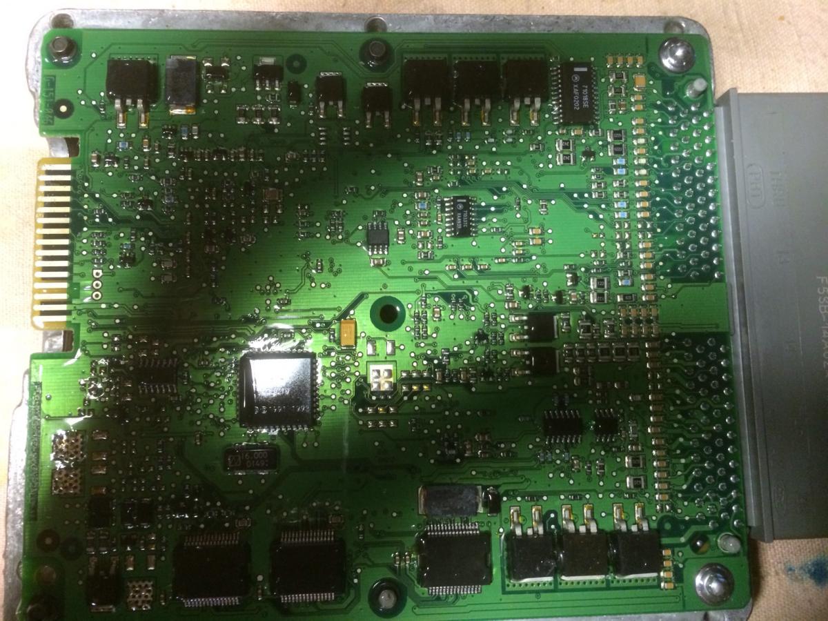

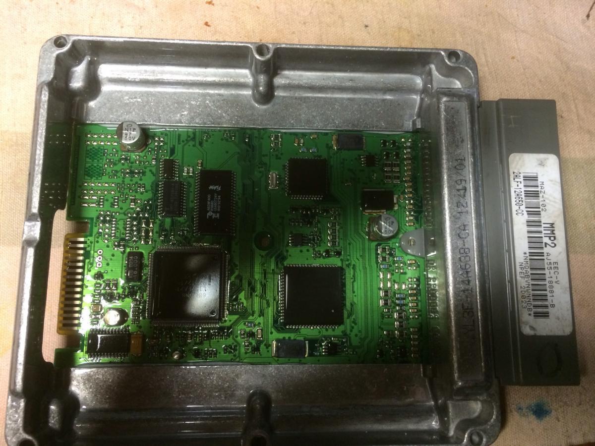

Надо заменить блок ЭБУ.Кто подскажет где синхра лежит ?Проблема в авто льёт одна форсунка .В Абрите есть кальк на 93схх 24схх не могу их найти на блоке

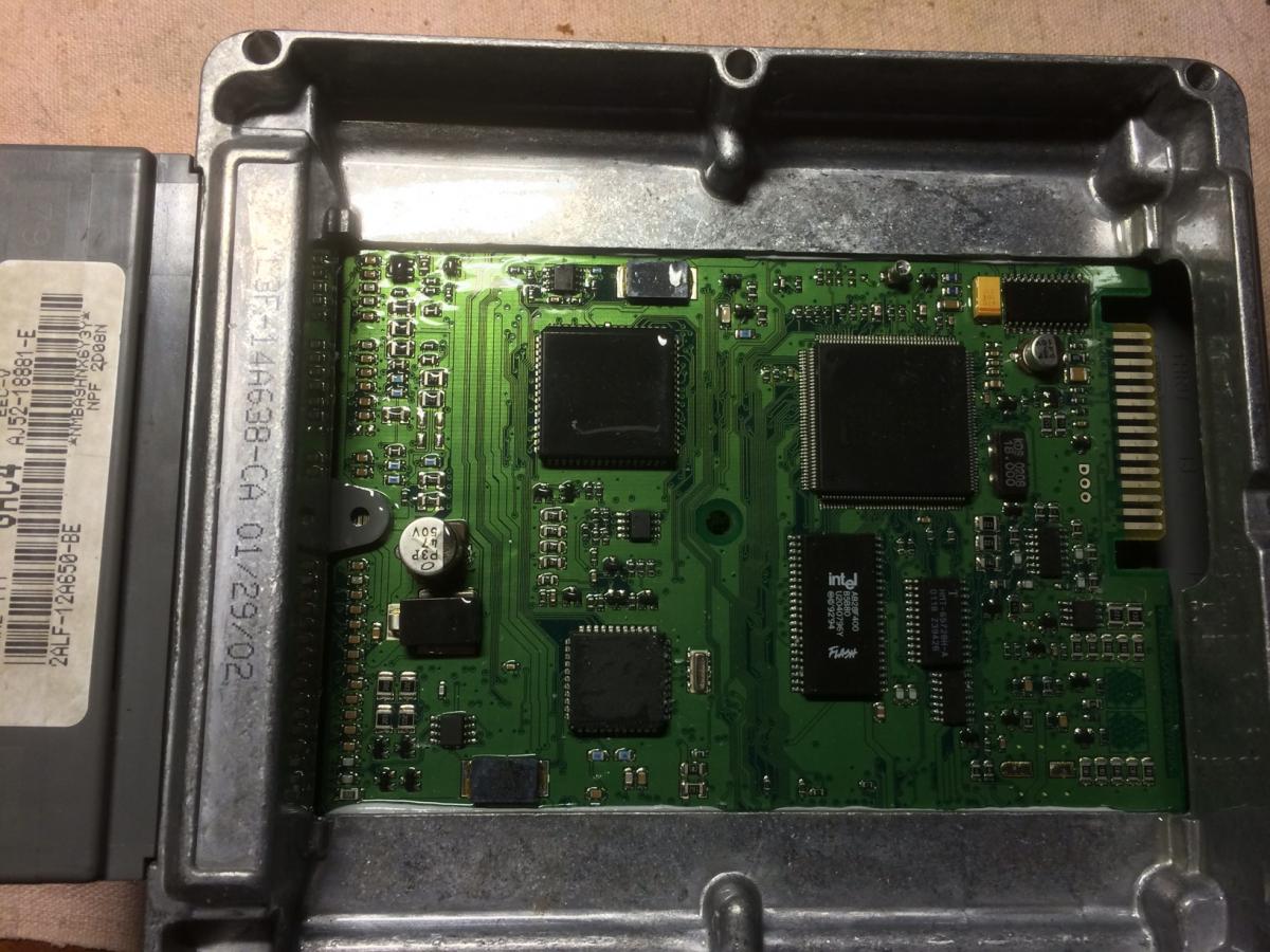

перепиши флешку
перепиши флешку
Какую из них на плате?

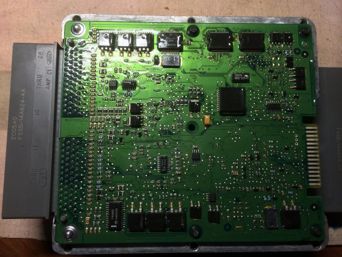

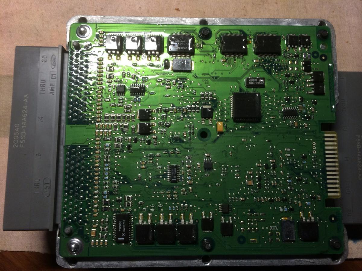

Может драйвер форсунок заменить ? Кто подскажет где этот зверек на плате

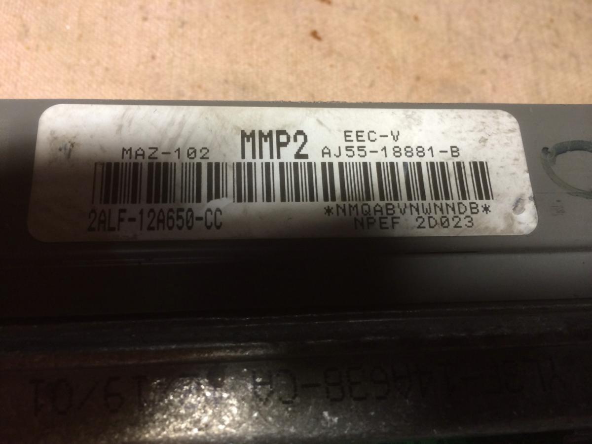

Блоки сильно разные я думаю они не взаимозаменяемы
драйвер махнуть конечно гиморно но если паяльная станция есть то можно повозится
это одна из трех микросхем которые рядом с ключами катушек у которых подложка к плате припаяна 32 ноги

контролькой поискать или все три заменить?а драйвер ли виноват в данной ситуации ?когда разьем с форсунки снят сигнал вроде нормальный под нагрузкой кз

Все не надо, с форсунки на ногу микросхемы в прямую или дай маркировку микросхем скажу какая а то на фото не видно
там одна стабилизатор другая драйвер дросселя и драйвер форсунок

Пропаял заработало пока ,
