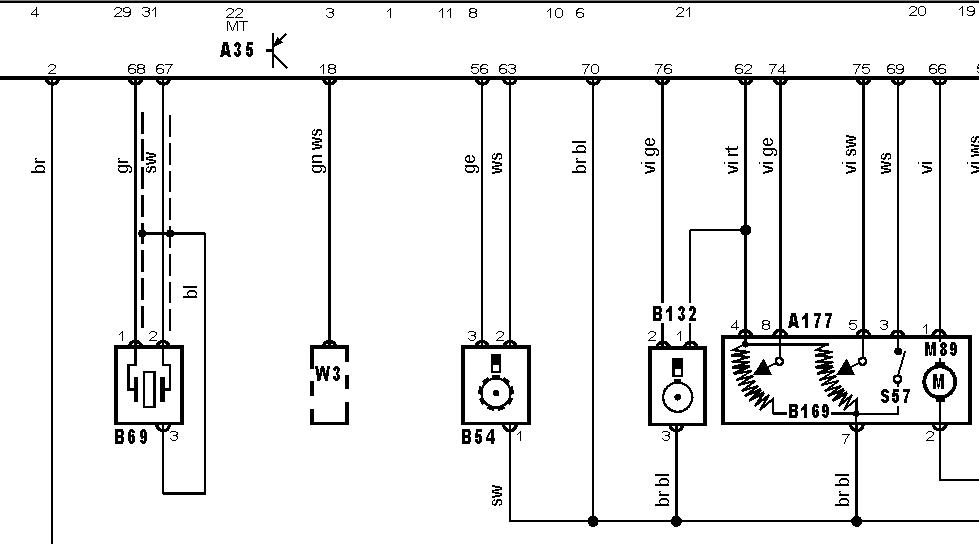

Имеется "на борту" данного авто ЭБУ Simos 2.1B , который "не воспринимает" сигнал ДПКВ. Сам сигнал - в норме (проверялось осцилом). Нет ли у кого схемы электрической принципиальной данного моторника..Ну или хотя бы входной части канала обработки ДПКВ.

Спасибо, но я имел ввиду не схему подключения ЭБУ, а схему самого "моторника", т.е. то, что внутри..
Не найдеш!!!!! Только вызванивать и вырисовывать.

Так,наводящий вопрос,а вы сигнал смотрели на двух проводках относительно земли или как?
Вообще, там 3 "проводка" идут на ДПКВ: один - экран, другой - "земля"(63 вывод ЭБУ) и третий - непосредственно сигнальный(56 вывод).. Смотрел, разумеется, между сигнальным и "землей" на подключенном ЭБУ..На плате эти выводы вызваниваются..
