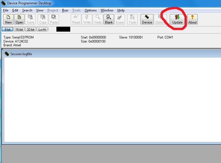

Опубликовано 14 февраля, 201411 г. Прошу помощи. Слетели авторизации. При нажатии Hardware info пишет Communication error и в окошечке с авторизациями одни прочерки. Пните, пожалуйста, в нужном направлении...

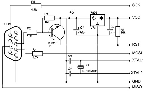

Опубликовано 17 февраля, 201411 г. Автор YUKKA, спасибо за информацию. В Ваших постах в других темах читал, что можно прошить внутрисхемно, если можно поподробнее, хотелось бы знать все точки подключения, чтобы не накосячить, и писалось про седьмую точку на массу, не могу найт эту точку. Поника нет пока, но уже начал его изготовление по схеме в прикрепленном изображении. А слетели авторизации так: необходимо было прошить епромку 24с02, вставил в икспрог, подключил, сначала показалось странным что ни одна лампочка не загорается ни при подключении к ЮСБ, ни при подключения блока питания, небыло и авторизаций, но ладно, разобрался, нажал в программе Update - моргнула лампочка и появились авторизации, начал считывать дамп с 24с02 - пишет плохой контакт 5,6,8 пин, причем когда вытаскивал епромку из икспрога - писал то же самое, еще пару раз нажал Update и в итоге: Communication error и отсутствие авторизаций. Просто пользовался икспрогом впервые, лежал на полке долго... Изменено 17 февраля, 201411 г. пользователем sandrinho1982
Опубликовано 18 февраля, 201411 г. Вот всё что нужно для реанимации. В той схеме что выше (поник) кварц не нужен для этого случая , так как атмега стоит на плате и есть у неё свой кварц , последовательность должна быть такая : читать флэшь , читать еепром , читать конфигурацию ,сохранить .дальше стереть микросхему , открыть дамп флэшь , открыть дамп еепром , записать флэшь ,записать еепром ( не наоборот !) , записать конфигурацию ( FUSE ) ранее считанную отпаять тот самый злостный 7-й вывод (RESET LATTICE ) от массы , остальные провода , и GO......( включаем и проверяем) REPAIR.rar Изменено 18 февраля, 201411 г. пользователем YUKKA
