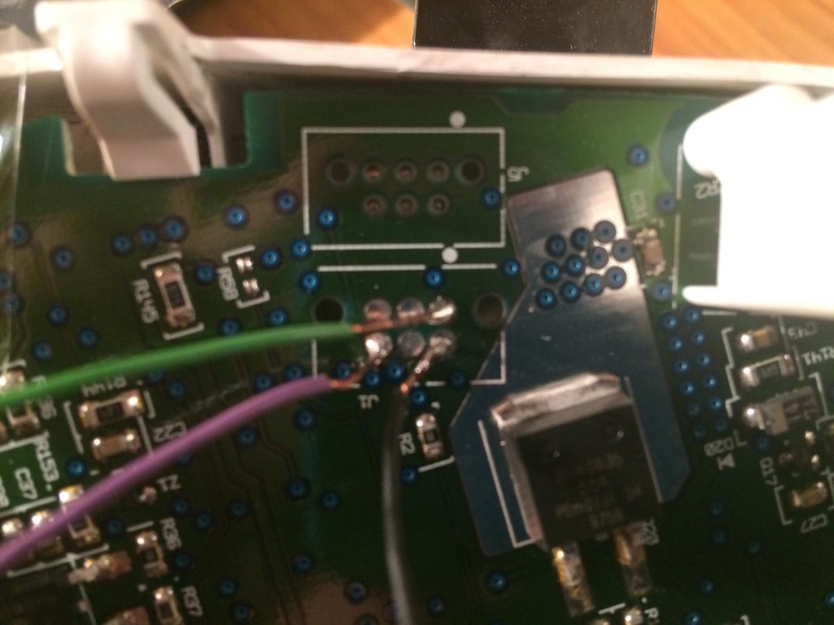

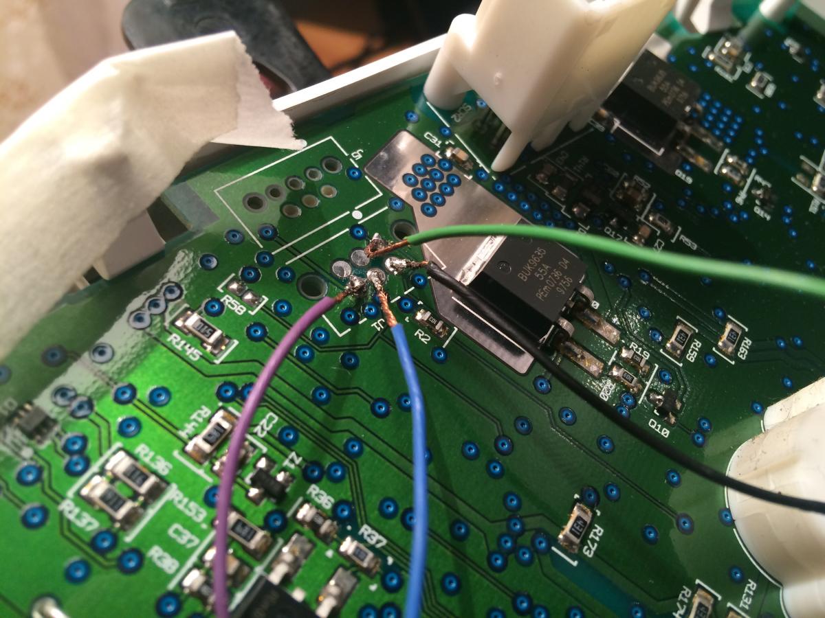

энигма. Черный gnd, зел b k g d , фиолетовый +5, синий ресет.

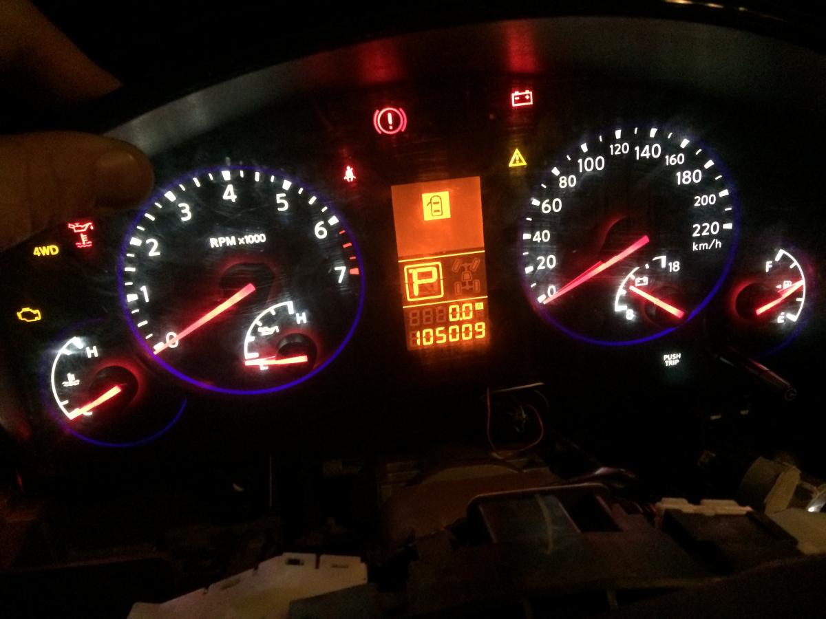

После записи пробег прибор определяет новый, но на авто -старый
возможно твой прибор не в ту область пишет пробег, поэтому прибор его понимает , панель нет.
Глючная энигма))) Поправь вручную. Какие проблемы?!
Фото подключки, не в тему... Раз бут и чтение есть, то проблема не в этом...

Делаю как Titan HC9S12. Не Qx ни армады в меню нет). По моему с подключкой что-то, ресет в пятаки не доходит
