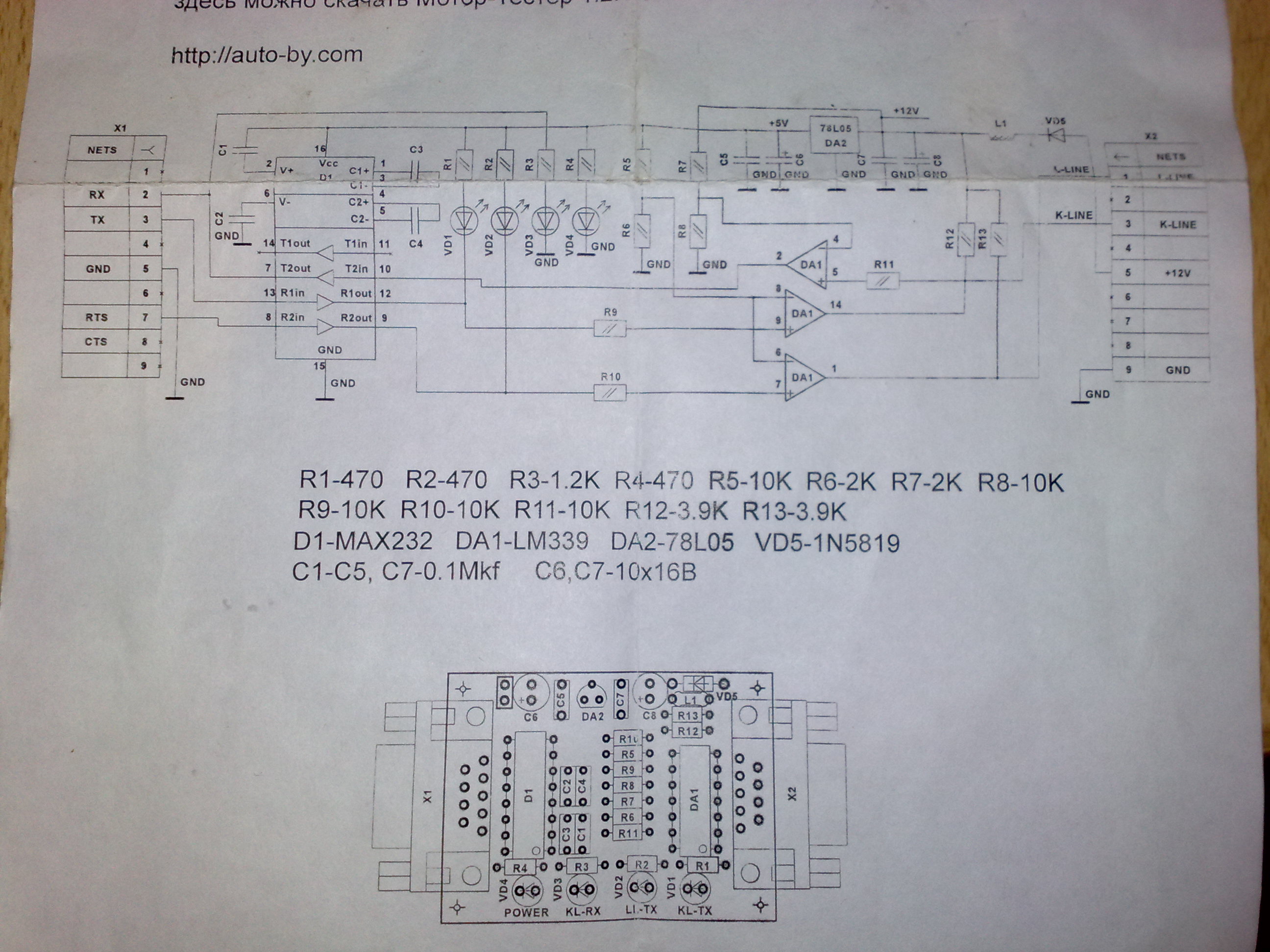

У некоторых авто интерфейс ISO9141-2 у других J1850-VPW. Например - этот адаптер имеет подтяжку 5 вольт,но с Daewoo не вяжется,зато с VAG просто супер.

Я не особо разбираюсь в электронике, но некоторое понятие имею, поясните пожалуйста, можно ли переделать мой адаптер (см. схему) для диагностики блока Delco по протоколу обмена ALDL. и как определить интерфейс у моего авто?
Попробуйте подать 5 вольт через резистор 1...2килоома на К-линию.
Забыл, R12 надо отключить.
с ланос 1.5 рэсэч работает у меня с ваг-ком 409 без проблем и подтяжек а вот уже с 1.6 не вяжется.
А я ничего не спалю ну там адаптер или эбу? 5 вольт подавать через дополниельный блок питания???
Скажите, а может ли являться причиной невозможности установить связь с эбу длинна проводов ( у меня они длинные) и отсутствие экранирующего провода???
Лучше собрать еще один адаптер и не рисковать.Рисунок печатной платы могу сбросить.А по поводу длины, все зависит от адаптера.У меня работает при длине шнура 7метров, без экрана.
Спасибо, но боюсь мне это не поможет, руки так сказать не под то заточены...
