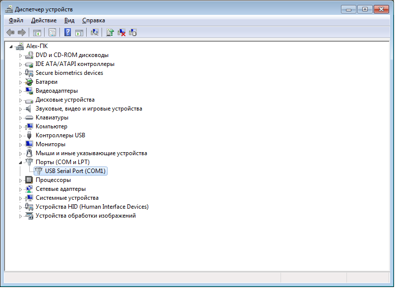

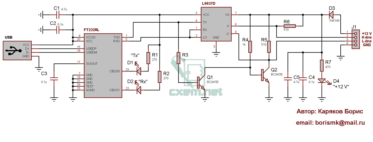

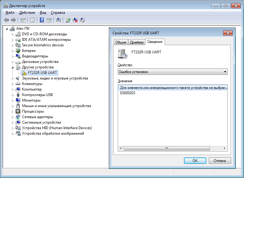

Ребята подскажите пожалуйста что можно сделать, собрал адаптер по этой схеме, работал отлично пока я не воткнул провод к-линии на массу, перестал определять драйвера находит как неопознанное устройство FT232RL но драйвер видеть не хочет как не заставлял, купил новый чип FT232RL впаял и опять всё работает но случайно упал провод к-линии на массу и та же история, в схеме вроде есть защита от замыкания к-линии на массу, можно ли что-то сделать с чипом как нибудь оживить и сделать защиту от замыкания к-линии на массу???
Изменено пользователем Alex2107
а что показывает в свойствах?сделай такой скрин https://yadi.sk/i/Emhx5k_hc7K55
Драйвер не устанавливается по этому скрин такой что ещё смотреть?

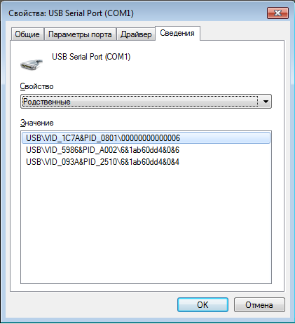

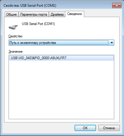

эт не то...

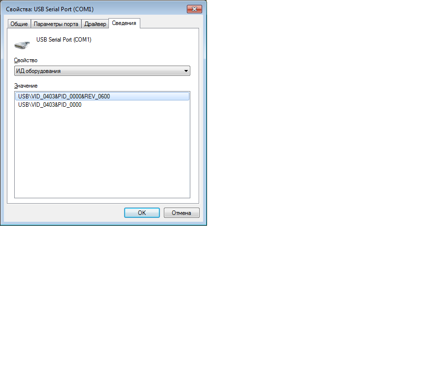

какой vid/pid?

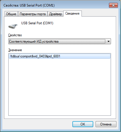

сегодня воткнул адаптер в юсб вроде все заработало, магия)))) Но все равно интересно что тогда с теми старыми микросхемами и что с этой было, вот скрины те что нужны или нет?
pid 0000 стал,поэтому дрова не ставятся
и что теперь делать с этим pid, как её оживить?
