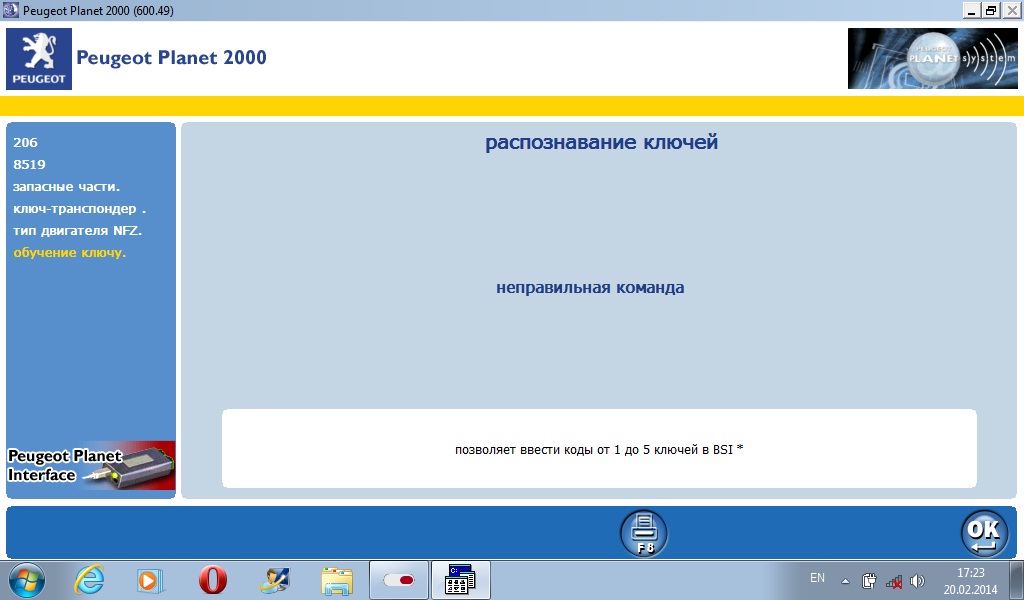

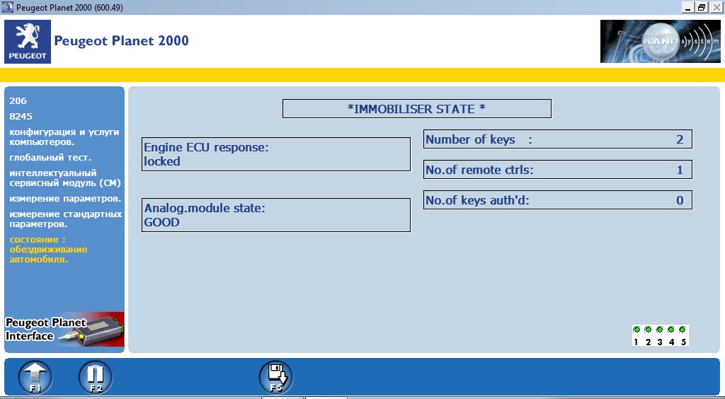

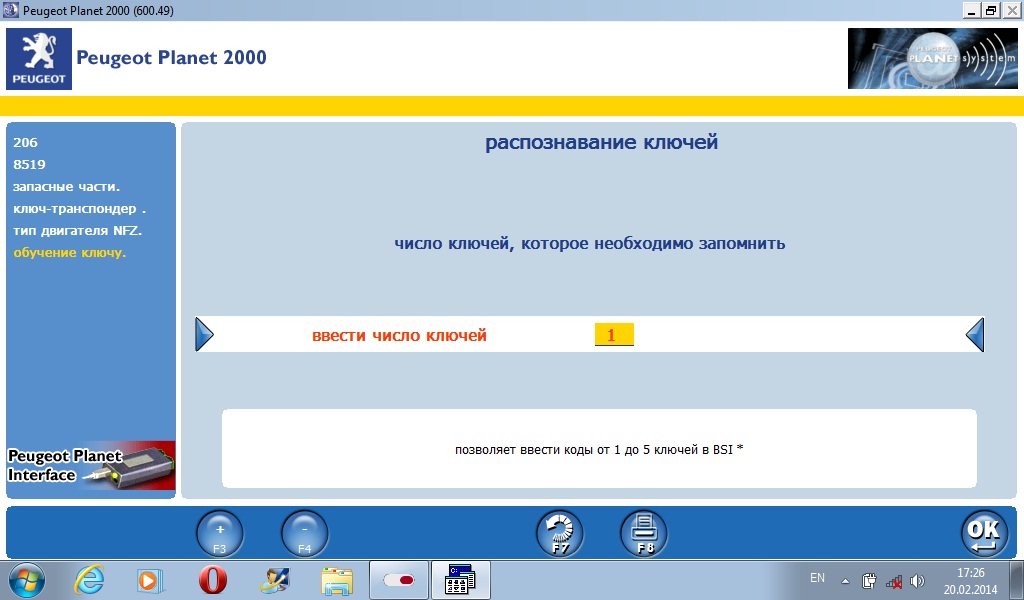

Привет всем! Пните, пожалуйста в правильном направлении. Имеется Peugeot 206 с ЭБУ Bosch mp 7.2. При подключении PP2000 - писал ECU заблокирован. Считал дамп епром с моторника, забил все FF, залил обратно, ставлю на машину, PP2000 пишет "ECU unlocked", начинаю через пункт меню "Запчасти" привязку, запрашивает пин, ввожу, начинает запрашивать число ключей, ставлю 1, и на этом процесс привязки заканчивается, пишет "неверная команда"... пробовал сначала прописать ключ, то же самое, запрашивает пин, затем количество ключей, и опять "неверная команда". Пробовал в количестве ключей вводить 2 - та же история... Ключ у хозяина один, кнопочный. Прилагаю скрины и епром моторника. Кстати, пин A39F правильный для этого дампа? Иммобилайзерами занимаюсь редко, поэтому сильно не пинайте)

Автомобиль 1999 года выпуска. Хозяин заглушил, а завести не смог. Моторник родной. Поначалу не горела лампа зарядки аккумулятора, бортовой компьютер, свет в салоне, лампа диагностики. С этим со всем разобрался, но, видимо из-за этого заблокировался ЭБУ двигателя. Главным реле управляет, а реле бензонасоса не включает. Все питания, всю проводку проверил и прозвонил. Посли заливки FF в епром моторника - PP2000 пишет, ECU разблокирован, но не принимает его. Для привязки ECU как я понимаю нужны все ключи, которые прописаны в БСИ? Одним имеющимся не обойтись?

Склоняюсь к тому, что ключ не распознается, из-за этого не дает сделать ни конфигурацию ECU, ни ключ по новой положить. В обоих случаях (и при попытке привязать ECU и при попытке положить по новой ключ) доходит до ввода количества ключей и при вводе выкидывает "неправильная команда". Подтвердите, пожалуйста, или опровергните мои предположения... Скрины прилагаю. Чип в ключе стоит PCF 79735S. Может есть у кого б/ушный (не бесплатно, естественно)? Попробую с другим чипом.

Когда пытаюсь привязать ECU - он даже пин не спрашивает. Первый вопрос: количество ключей. Ввводил и один и два - все равно пишет "неправильная команда". А насчет FF сейчас только доперло, что можно было и без этого обойтись) Но все равно, не должна же PP2000 останавливаться на вводе количества ключей...

теперь статус "разблокирован", но не могу привязать его. В PP2000 через "Запчасти" не хочет. Или с одними FF в епроме не получится? Попробую обратно родной дамп залить. Накачку антенны иммо проверил катушкой со светодиодом - все как и положено - один раз моргает при включении зажигания. Если бы небыло накачки - вообще не моргал бы, а если бы ключ не принимал, то по идее должен гореть или моргать. Значит ключ принимает...

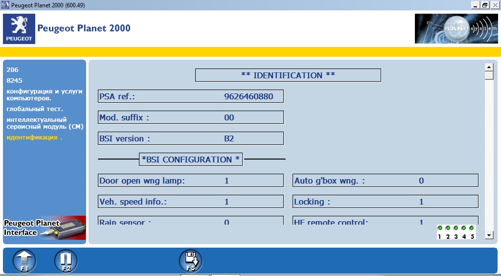

вообще при входе в PP2000 (через DiagBox) спрашивает DAM. Ввожу примерно тех годов (никаких наклеек на авто нет). И VIN тоже и сам не определяется автоматом и нигде не нашел чтобы его можно было ввести вручную... Нет нигде в программе пунктов типа "Конфигурация ECU", "Телекодировка"...

Вина в этом бси нету и небыло-так что не удивляйтесь что он не определяется
