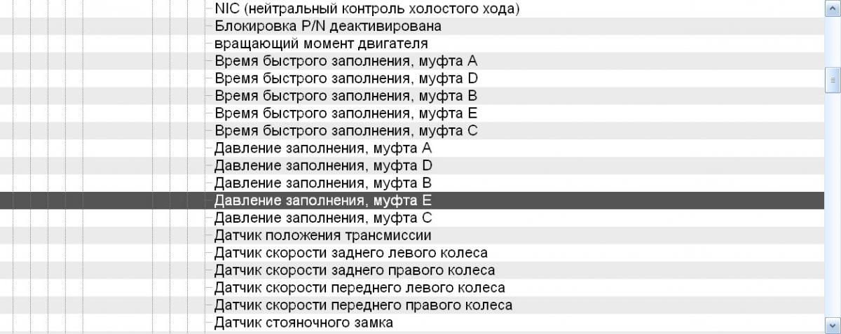

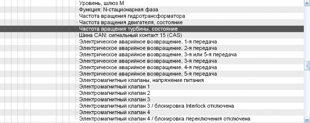

Автомат встает в аварийный режим при переключении с 6й на 5ю при пробуксовке сцепления и иногда при переключении с 4й на 5ю... Иногда чувствуется "пинок" при запуске двигателя на паркинге!
Диагностика дала ошибку
4F85 Ratio monitoring, clutch E
Подскажите пожалуйста, беда в мехатронике или всетаки в клапанах???
