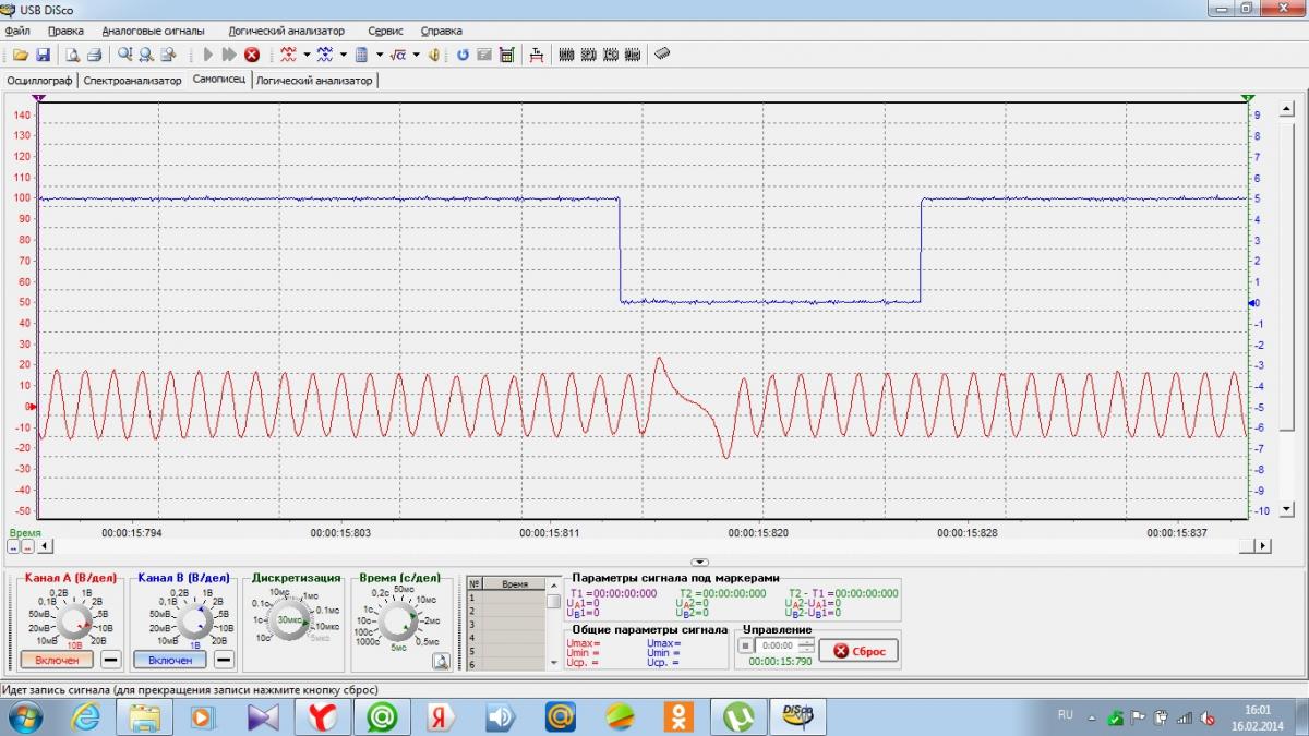

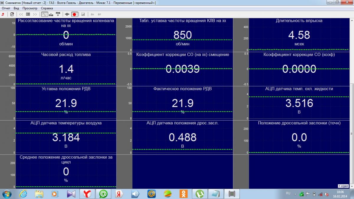

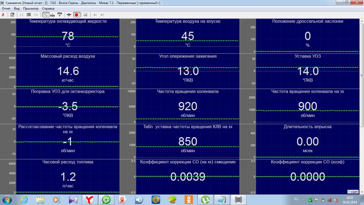

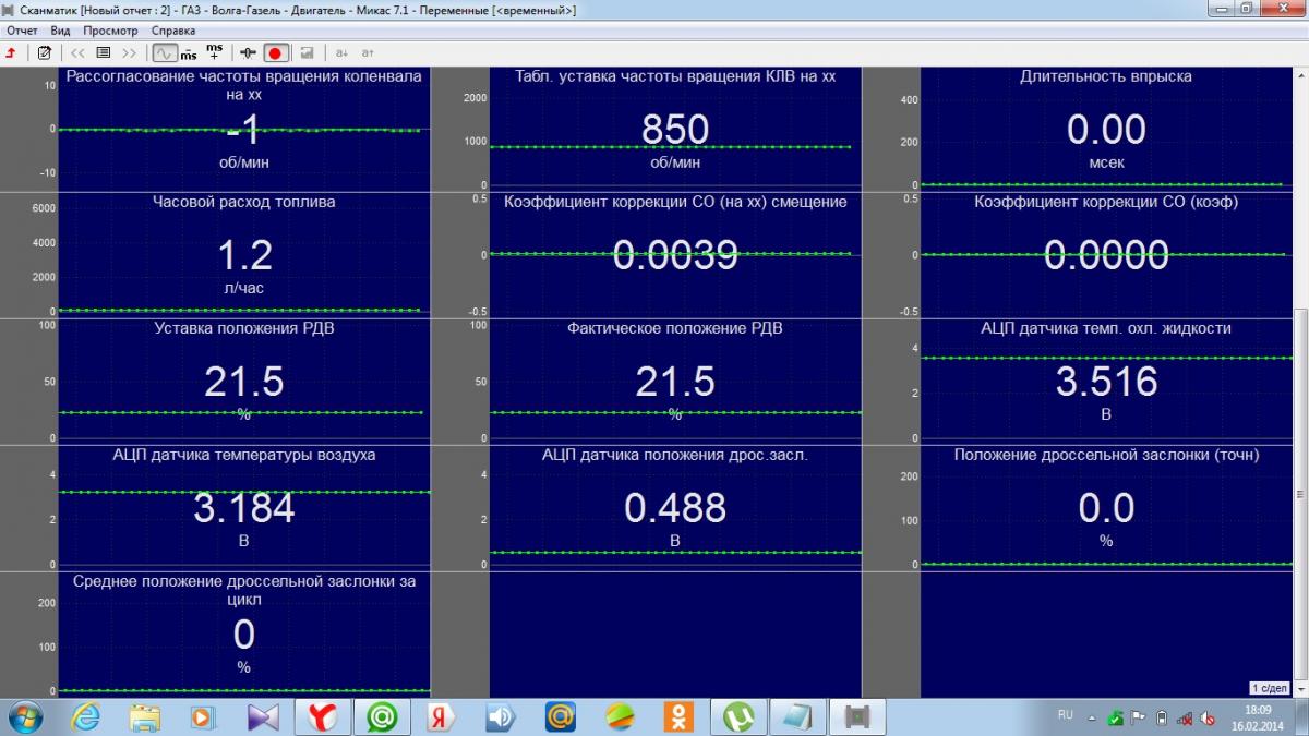

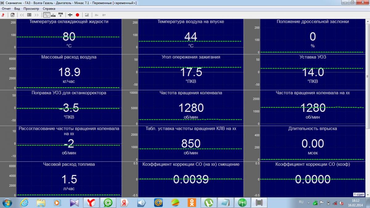

ogerc Опубликовано 22 февраля, 2014 Автор Опубликовано 22 февраля, 2014 (изменено) Параметры газ/бензил, и осцил. ДПКВ и ДПРВ Изменено 22 февраля, 2014 пользователем ogerc

geshanam631 Опубликовано 26 февраля, 2014 Опубликовано 26 февраля, 2014 (изменено) ГБО какого поколения ? Если хлопушка ( что скорее всего ), то посадите её на герметик . Вам уже говорили . А крутить болт ДЗ, это не выход. ИМХО. PS. Скрины идут в перемешку газ - бенза. По четвёртому (бенза) скрину видно, малый расход воздуха через ДМРВ (подсос после). Изменено 26 февраля, 2014 пользователем geshanam631

Аллекс Опубликовано 26 февраля, 2014 Опубликовано 26 февраля, 2014 ogerc! ты сделай стоп кадр при чтении ( колоночкой белой) покажи это же только , при хх и 3,5-4,0 оборотах посмотрим
geshanam631 Опубликовано 26 февраля, 2014 Опубликовано 26 февраля, 2014 Даже коррекция СО (смещение 0,039) это много, хотя допуск 0,059. Это уже подсос воздуха (в данном случае). Потому как опусти до 0, и расход, время впрыска упадёт, воздух поднимется.
