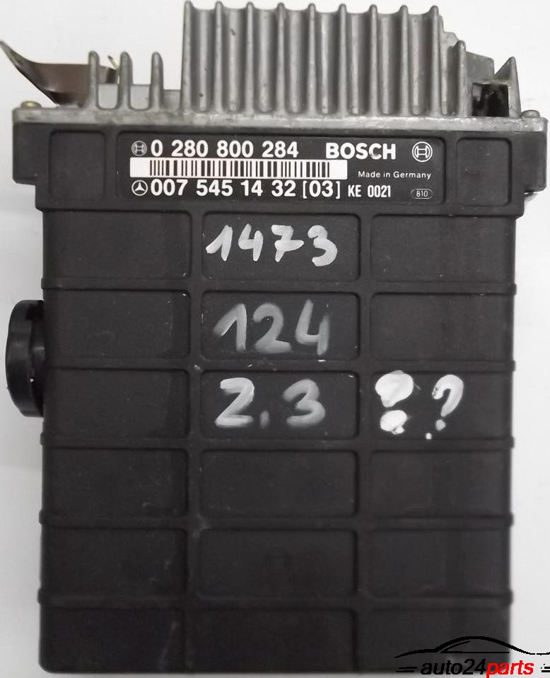

Е260 двиг 103 2,6л 1991г, можно ли посмотреть параметры и ошибки данного авто с помощью k-line шнурка и какой-нибудь программы?
Параметры в ней не посмотришь, только коды ошибок можно узнать без всяких программ и шнурков.
А как можно посмотреть? Знакомый просит помочь подключиться к авто. В начале спрашивал как скважность замерить (якобы параметры и ошибки в виде скважности выдаются), потом говорит что k-line еще есть. В интернете инфы толком нет. Блок управления двигателем как на фото.
Не ужели ни кто не знает?
Нет там никаких данных и к линий там тоже некогда небыло. Скважностью там можно посмотреть ошибки их там только 10 , а все остолные проверки делаются с помошью манометра и тестера.
Спасибо
