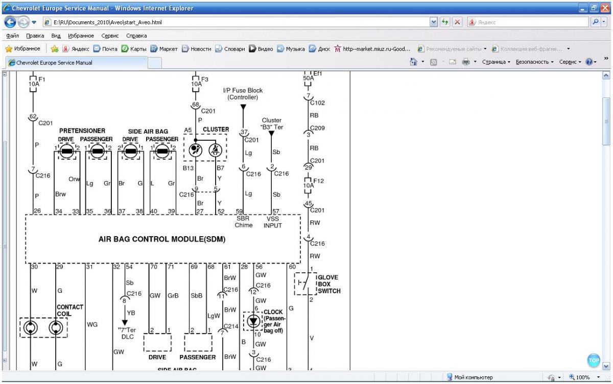

Опубликовано 24 февраля, 201412 г. comment_541720 Chevrolet Aveo 2010 хэтчбек, жалоба клиента: на приборке не загораются индикация ABS и SRS. Разобрал приборку, обнаружил: варварским методом удалили диоды. Впаял диоды, диод "АBS" исправно работает, SRS молчит, питание приходит, но массы нет. Нужна помощь! Распиновка панели, управление через проц? Ссылка на комментарий https://www.auto-bk.ru/forum/topic/48190-chevrolet-aveo-2010-%D1%80%D0%B5%D0%BC%D0%BE%D0%BD%D1%82-%D0%BF%D0%B0%D0%BD%D0%B5%D0%BB%D0%B8-%D0%BF%D1%80%D0%B8%D0%B1%D0%BE%D1%80%D0%BE%D0%B2/ Поделиться на другие сайты Поделиться Поделиться сообщением
Опубликовано 24 февраля, 201412 г. comment_541761 она может и не работать. если блока srs нет. глянь на наличие блока srs район костыля переключения скоростей Ссылка на комментарий https://www.auto-bk.ru/forum/topic/48190-chevrolet-aveo-2010-%D1%80%D0%B5%D0%BC%D0%BE%D0%BD%D1%82-%D0%BF%D0%B0%D0%BD%D0%B5%D0%BB%D0%B8-%D0%BF%D1%80%D0%B8%D0%B1%D0%BE%D1%80%D0%BE%D0%B2/#findComment-541761 Поделиться на другие сайты Поделиться Поделиться сообщением
Опубликовано 24 февраля, 201412 г. comment_541764 Даже если блока нет она должна гореть. Ссылка на комментарий https://www.auto-bk.ru/forum/topic/48190-chevrolet-aveo-2010-%D1%80%D0%B5%D0%BC%D0%BE%D0%BD%D1%82-%D0%BF%D0%B0%D0%BD%D0%B5%D0%BB%D0%B8-%D0%BF%D1%80%D0%B8%D0%B1%D0%BE%D1%80%D0%BE%D0%B2/#findComment-541764 Поделиться на другие сайты Поделиться Поделиться сообщением
Опубликовано 24 февраля, 201412 г. Автор comment_541768 Даже если блока нет она должна гореть. Совершенно верно! Блок присутствует! Сам видел, щупал! Чистил от краша! Ссылка на комментарий https://www.auto-bk.ru/forum/topic/48190-chevrolet-aveo-2010-%D1%80%D0%B5%D0%BC%D0%BE%D0%BD%D1%82-%D0%BF%D0%B0%D0%BD%D0%B5%D0%BB%D0%B8-%D0%BF%D1%80%D0%B8%D0%B1%D0%BE%D1%80%D0%BE%D0%B2/#findComment-541768 Поделиться на другие сайты Поделиться Поделиться сообщением
Опубликовано 24 февраля, 201412 г. comment_541784 так смотри, как включается светодиод, или сразу с портов проца, или через ключи, возможно, когда выламывали сделали козу. Если ключ есть, повезло, но там вроде сразу с проца идет минус, тогда уже никогда не загорит Ссылка на комментарий https://www.auto-bk.ru/forum/topic/48190-chevrolet-aveo-2010-%D1%80%D0%B5%D0%BC%D0%BE%D0%BD%D1%82-%D0%BF%D0%B0%D0%BD%D0%B5%D0%BB%D0%B8-%D0%BF%D1%80%D0%B8%D0%B1%D0%BE%D1%80%D0%BE%D0%B2/#findComment-541784 Поделиться на другие сайты Поделиться Поделиться сообщением
Опубликовано 24 февраля, 201412 г. comment_541855 Вообще к процу не идёт. Через резюки идёт! С отдельным фузом! Изменено 24 февраля, 201412 г. пользователем Frenk Ссылка на комментарий https://www.auto-bk.ru/forum/topic/48190-chevrolet-aveo-2010-%D1%80%D0%B5%D0%BC%D0%BE%D0%BD%D1%82-%D0%BF%D0%B0%D0%BD%D0%B5%D0%BB%D0%B8-%D0%BF%D1%80%D0%B8%D0%B1%D0%BE%D1%80%D0%BE%D0%B2/#findComment-541855 Поделиться на другие сайты Поделиться Поделиться сообщением
Опубликовано 24 февраля, 201412 г. Автор comment_542026 Вообще к процу не идёт. Через резюки идёт! С отдельным фузом! Cпасибо! Очень интересно, отдельно есть пред!? Ссылка на комментарий https://www.auto-bk.ru/forum/topic/48190-chevrolet-aveo-2010-%D1%80%D0%B5%D0%BC%D0%BE%D0%BD%D1%82-%D0%BF%D0%B0%D0%BD%D0%B5%D0%BB%D0%B8-%D0%BF%D1%80%D0%B8%D0%B1%D0%BE%D1%80%D0%BE%D0%B2/#findComment-542026 Поделиться на другие сайты Поделиться Поделиться сообщением
Опубликовано 25 февраля, 201412 г. comment_542437 Так по схеме F3 пред,через него и идет питание Ссылка на комментарий https://www.auto-bk.ru/forum/topic/48190-chevrolet-aveo-2010-%D1%80%D0%B5%D0%BC%D0%BE%D0%BD%D1%82-%D0%BF%D0%B0%D0%BD%D0%B5%D0%BB%D0%B8-%D0%BF%D1%80%D0%B8%D0%B1%D0%BE%D1%80%D0%BE%D0%B2/#findComment-542437 Поделиться на другие сайты Поделиться Поделиться сообщением
Опубликовано 1 марта, 201412 г. Автор comment_545859 Клиент приедет в выходные! Питание на диод приходит, нет массы (управляющего сигнала). Изменено 1 марта, 201412 г. пользователем Ruslan37 Ссылка на комментарий https://www.auto-bk.ru/forum/topic/48190-chevrolet-aveo-2010-%D1%80%D0%B5%D0%BC%D0%BE%D0%BD%D1%82-%D0%BF%D0%B0%D0%BD%D0%B5%D0%BB%D0%B8-%D0%BF%D1%80%D0%B8%D0%B1%D0%BE%D1%80%D0%BE%D0%B2/#findComment-545859 Поделиться на другие сайты Поделиться Поделиться сообщением
