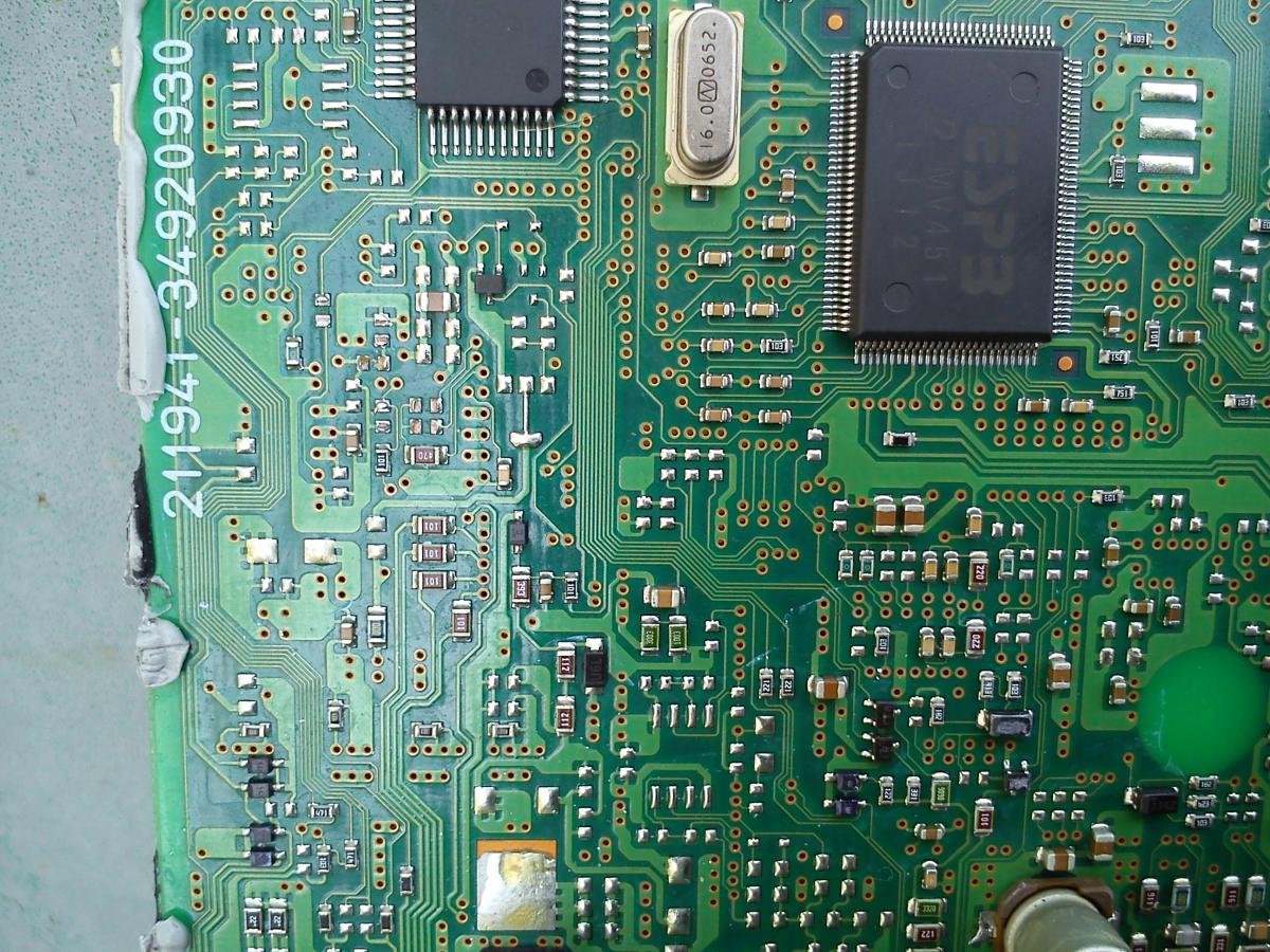

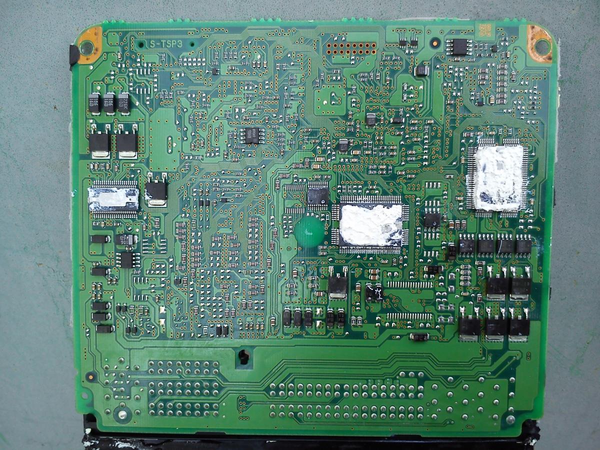

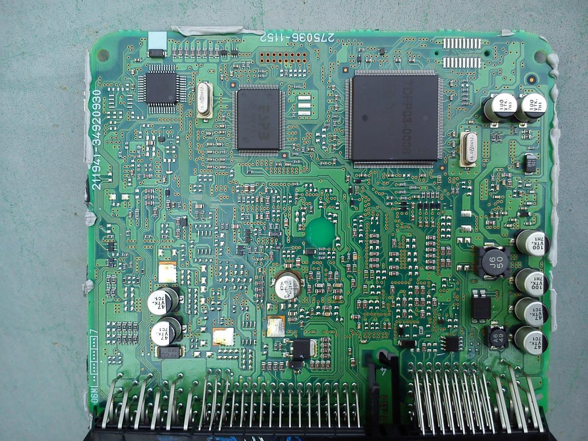

Toyota RAV4 2008 1AZ-FE нужно фото ЭБУ двигателя, оторвалось 6 деталек в мозгах после аварии, теперь не работает дроссельная заслонка.

Блок уже починил, по цвету осколочков определили где резистор, а где конденсаторы, запаял что было под рукой и блок заработал.
