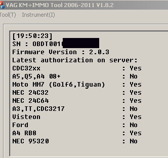

Пару минут назад достал шнурок , подключил и чудо произошло , шнурок ожил и со второго раза обновился.
Обновление : Add new NEC24C32/64 algo.
Так что сервер работает.

Уже после подключения VAG KM+IMMO , попробовал PSA BSI Tool ,тоже увидел сервер и обновился.

Да , давно не обновлял ,когда-то пробывал ,но шнурок не видел сервера ,а здесь что-то считал.
[22:39:33] Functions:
1.Read and write KM stored in BSI
2.Read PIN code stored in BSI and learning key
3.Read the flash of BSI
4.Update flash for Johnson Controls BSI
5.Read and write EEPROM for Siemens VDO BSI.

Были открыты:
