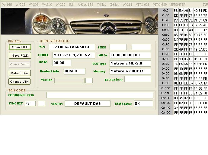

Как-бы дамп блока в норме W210.JPG, делаете ввод в эксплуатацию?

на скрине нет SCN-кодировки??? это нормально или ее все таки нет??? тогда в EPC за кодировкой и должно работать все.
ME2.0 New.bin, вот в моторный заливайте, делайте синхру и запускайте авто.
