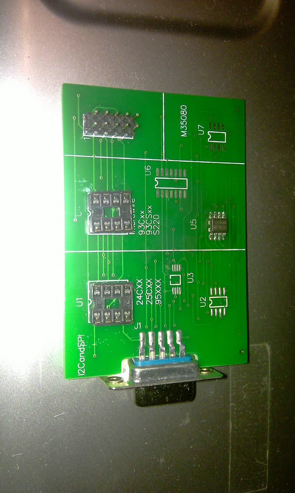

Опубликовано 7 марта, 201412 г. Автор comment_551652 переходник китайский. проблем никогда небыло. таких у меня 4 штуки. + есть панелька и ещё куча всякой подобной хрени, которая деревянная как старые телевизоры и криво работать по определению не может. во всех случаях один и тот же результат. Сейчас ставлю софт и дрова от упы на домашний древний комп по ХР. Буду ещё там проверять. Ссылка на комментарий https://www.auto-bk.ru/forum/topic/48351-upa-usb-%D0%B8-atmel-eeprom/page/2/#findComment-551652 Поделиться на другие сайты Поделиться Поделиться сообщением
Опубликовано 7 марта, 201412 г. comment_551656 U2 для 95 серии должно быть а не U5 Изменено 7 марта, 201412 г. пользователем Slavik k Ссылка на комментарий https://www.auto-bk.ru/forum/topic/48351-upa-usb-%D0%B8-atmel-eeprom/page/2/#findComment-551656 Поделиться на другие сайты Поделиться Поделиться сообщением
Опубликовано 7 марта, 201412 г. Автор comment_551657 Слав. Если присмотреться, то видно, что в момент съемки там стоит 93с86. Сфоткал я чтоб показать на чем проверяю работу прогера. Ссылка на комментарий https://www.auto-bk.ru/forum/topic/48351-upa-usb-%D0%B8-atmel-eeprom/page/2/#findComment-551657 Поделиться на другие сайты Поделиться Поделиться сообщением
