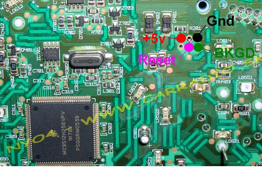

поделитесь кто читал етот блок bdm100, разем bdm на плате имеется, немогу найти распиновку питания
БДМ везде одинаковый, например вот
Фото платы есть? и разъемов ECU ? Может подобрать пины питания по аналогии с похожими блоками,в хелпах такого блока не нашел
Поиск выдал,что читается как sid301

спасибо, прочитал , подключил как sid 301 и еще одно питание подать нужно
