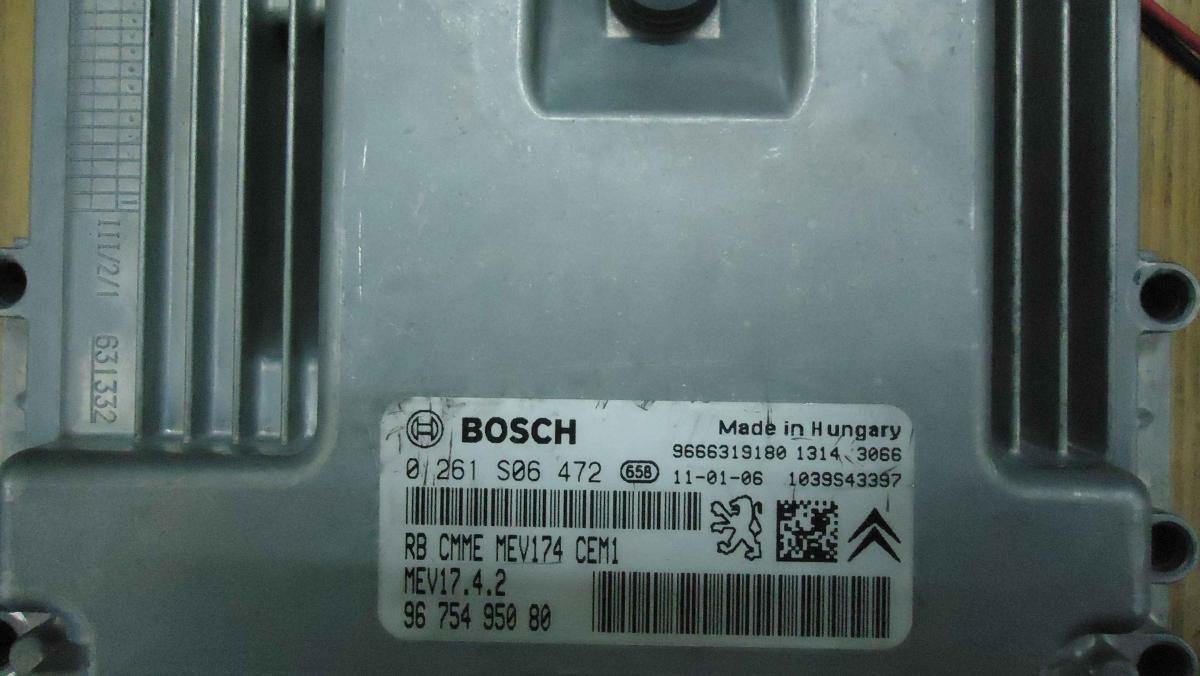

Нужна помощь , не развивает обороты больше 1500 - 2000 , начинает жутко богатить . Год 2012 , MEV17.4.2 . В тесте исполнительных электромотор не слышно. Проводов 2 идут с ЭБУ ,прозвонил целые. Напряжение не приходит с ЭБУ ( 0.02 - 0.05 в) Что делать , неисправность в Блоке ?

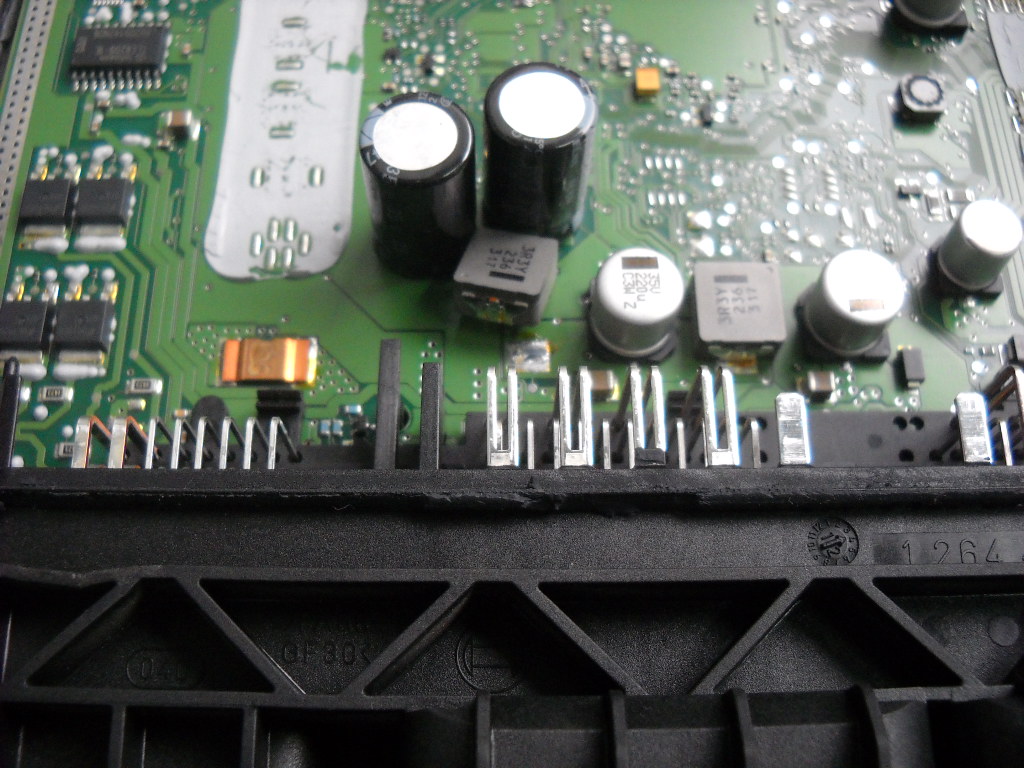

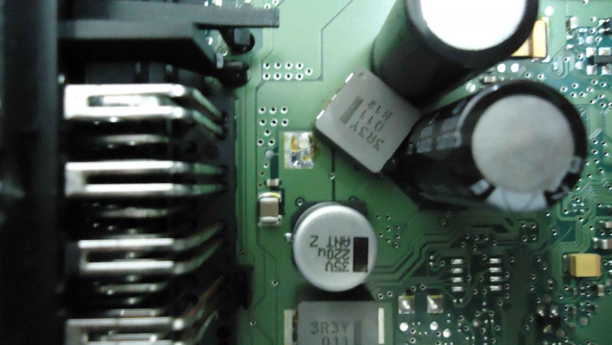

Такая же ситуация была с Peugeot_308-2011г, блок управления Bosch MEV 1.7.4. Ремонт заключался в замене сервопривода (цена вопроса 7600 руб ) и ремонт самого блока управления ( отпаялся дроссель ). Блок разбирается очень тяжело, надо делать аккуратно.Фотки прилагаю, на них видно отпавший дроссель, он находится на обратной стороне платы.

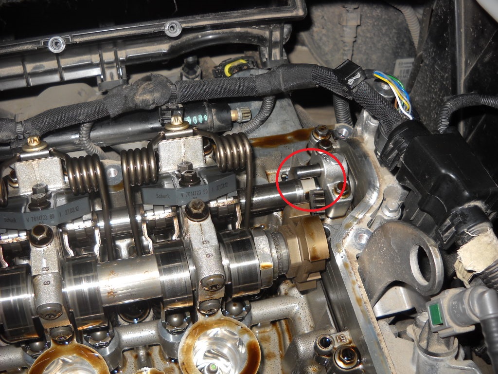

Реле нет, управление шим с блока. Сервопривод менять обязательно, у меня он вообще заклинил.
Спасибо вам , у меня тоже самое . Сервопривод просто откручивается и меняется или есть какие то нюансы ?

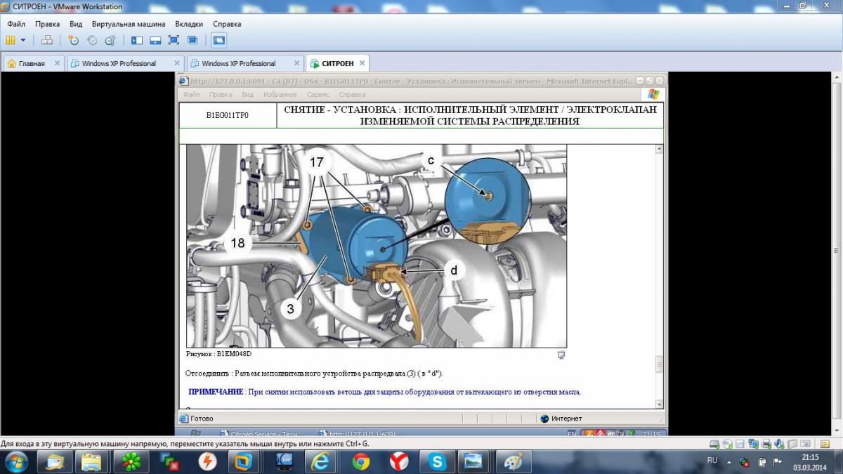

Я снимал крышку клапанов ( так менять будет попроще ) , затем отварачивал сам сервопривод ( три болтика ). При установке нового привода, что бы он встал на место его надо вращать, для этого предусмотрено отверстие в валу под шестигранник ( с тыльной стороны ).
Короче припаял компонент . Завтра пробую , по мануалу совмещаю , как я отметил на фото и вынимаю , потом также ставлю и снова совмещаю . Если этот не вклинил , хочу попробовать с этим , пока будут заказывать новый . У меня по маркировки все цифра в цифру совпадает с вашим блоком , походу это массовый косяк .
Лучше не экспериментировать с блоком управления. Я просто накинул два провода на привод и подключал их к аккумулятору меняя полярность, после нескольких включений привод поймал клина. Снял, расшевелил, установил, пару включений и снова клин.
понял , питание тогда просто посмотрю , должно появиться , значит заработало.
Бесполезно, сам попался на этой ситуации, пока не поставишь привод и не удалишь ошибку блокировки системы , ни чего работать не будет. Эта вся система завязана еще через датчик поворота механизма подъема клапанов.
Собрал сегодня со старым приводом , все заработало. Заказали новый , все равно поменяем . Спасибо за помощь.
